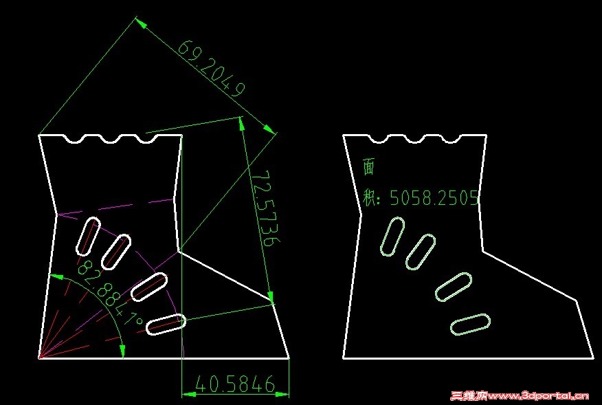

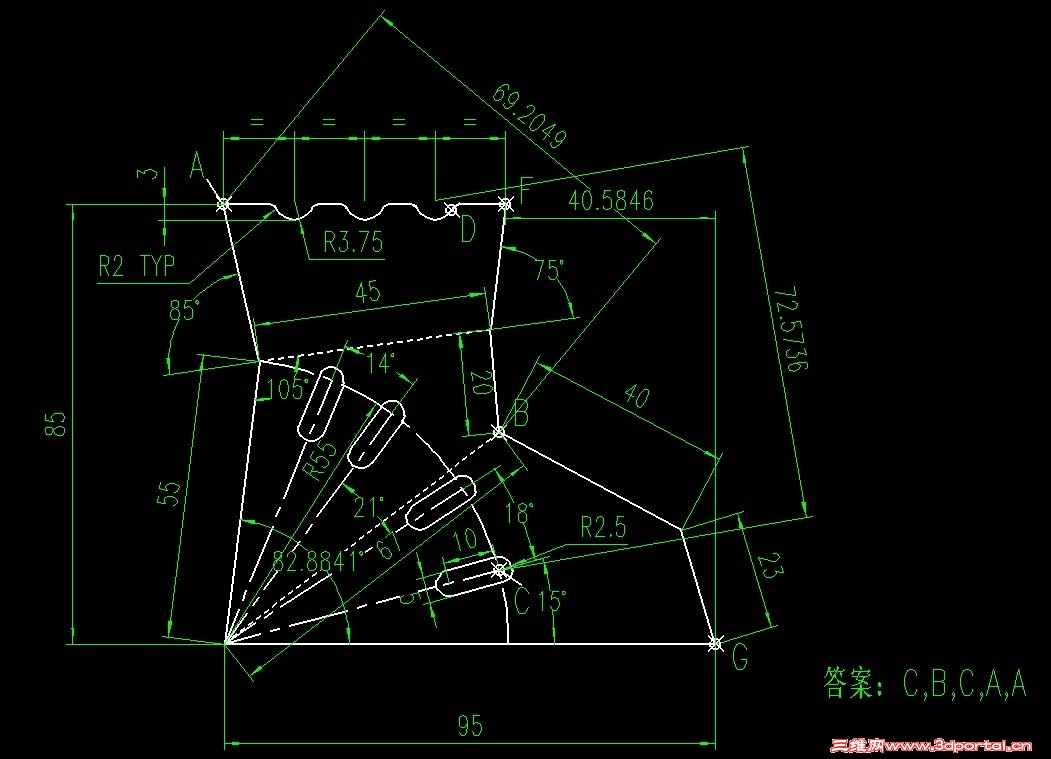

楼主: muhdi
[练习题] 基礎綜合練習21
发表于 2010-9-27 14:41:26 | 显示全部楼层 来自: 中国江苏南京

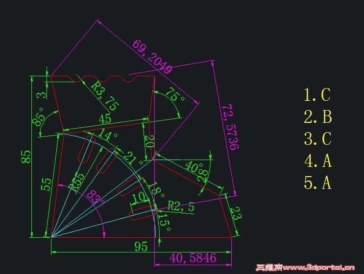

感谢论坛朋友的指点,使我知道了错误所在!谢谢大家!
5 Y( G, n; B3 }8 |. H勤练习,总会有进步的!
2 |- ]  ~  W+ g3 m  H三人行必有我师!; R$ o# t( T; o) x. L* D- ?* I6 U
5 m* ?  }3 q' f9 G  JCBCAA
2005llnn + 3 参与鼓励

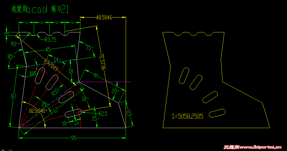

发表于 2011-5-27 14:19:00 | 显示全部楼层 来自: 中国北京

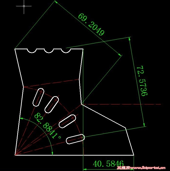

交作业,感谢9楼的指导
7 u0 t: }/ U, [$ p) }/ z- k0 R6 F Drawing21.gif
2005llnn + 3 参与鼓励

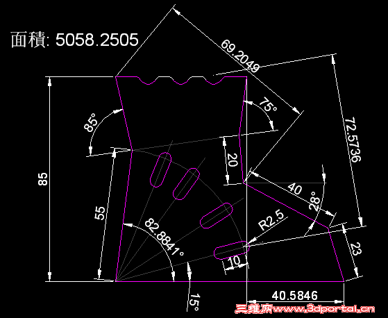

发表于 2011-9-19 11:39:26 | 显示全部楼层 来自: 中国江苏盐城
请问那个有105度角的四边形是怎么画的?非常感谢
发表于 2012-1-26 14:34:26 | 显示全部楼层 来自: 中国广东佛山
呵呵~!自己画了一个不对的~!看来8楼的才画对

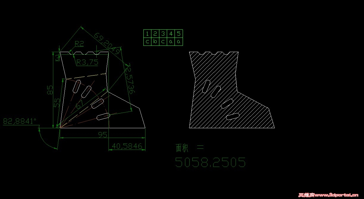

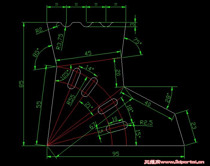

发表于 2012-7-21 15:27:03 | 显示全部楼层 来自: 中国福建厦门
练习练习练习

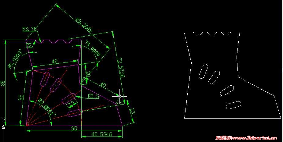

2005llnn + 3 参与鼓励

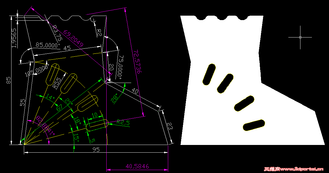

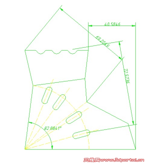

4-16 基础综合练习21) r3 J8 r' h: R) m2 b- j) D
看了提示画出来了

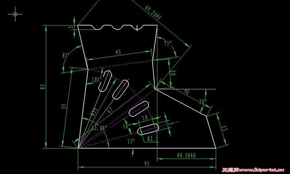

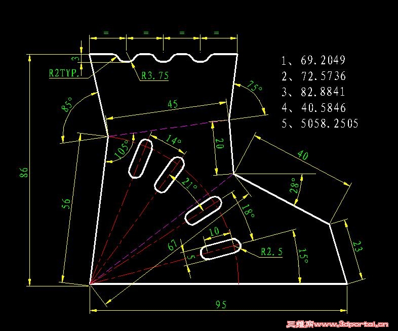

练习21
% r  o5 K1 F# O/ `4 Q0 {: p 练习21.jpg
2005llnn + 3 参与鼓励
