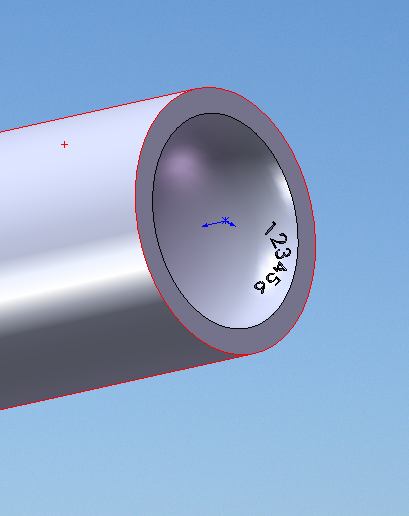

我已经把曲面大师danilso的方法学会了# f! p) H; c3 G2 }2 N
楼主请看
射出中子模3.rar
32.02 KB, 下载次数: 46
打开后选中所有特征解压缩
hahap + 3 应助
 楼主| 发表于 2008-12-9 15:45:08 | 显示全部楼层 来自: 中国广东广州

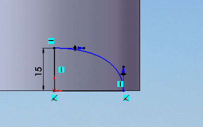

把弧线改称样条曲线之后,仍然不行。现在的问题是包覆的草图基准面没有办法建立(必须要和样曲线弧面平行)。您们有什么高见吗。

好像是样条曲线 起点的方向要跟后面做包覆的基准面垂直6 k. J5 r& c7 A# i+ F$ ]/ p# R

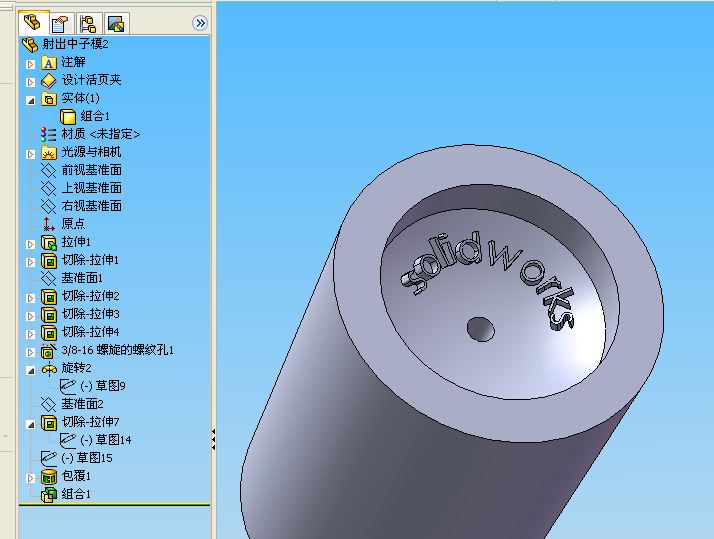

 楼主| 发表于 2008-12-9 17:08:45 | 显示全部楼层 来自: 中国广东广州
如何在弧面上做包覆
终于搞定了。原来是旋转2的草图样条曲线我只画了一半,另外一半我采用了镜像生成,造成后面包覆特征时选择草图的面时找不到。

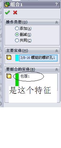

我也学会了,不过我想问个问题,为什么必须在包覆的时候用蚀雕啊。在理论上想不明白。

发表于 2008-12-10 13:02:00 | 显示全部楼层 来自: 中国江苏扬州
回复 38# junjun1986 的帖子
我语言组织不太好,你要知道你包覆的特征仅仅是成形的实体字吧,而做组合的是包覆特征,你这边凹(蚀雕)进去,那边不就凸突来吗,这边凸(浮雕)出去,那边不就是凹及进去吗,应该知道了吧? 未命名.JPG - ^& v( @" _7 U1 a* M! Y6 `  X" I
