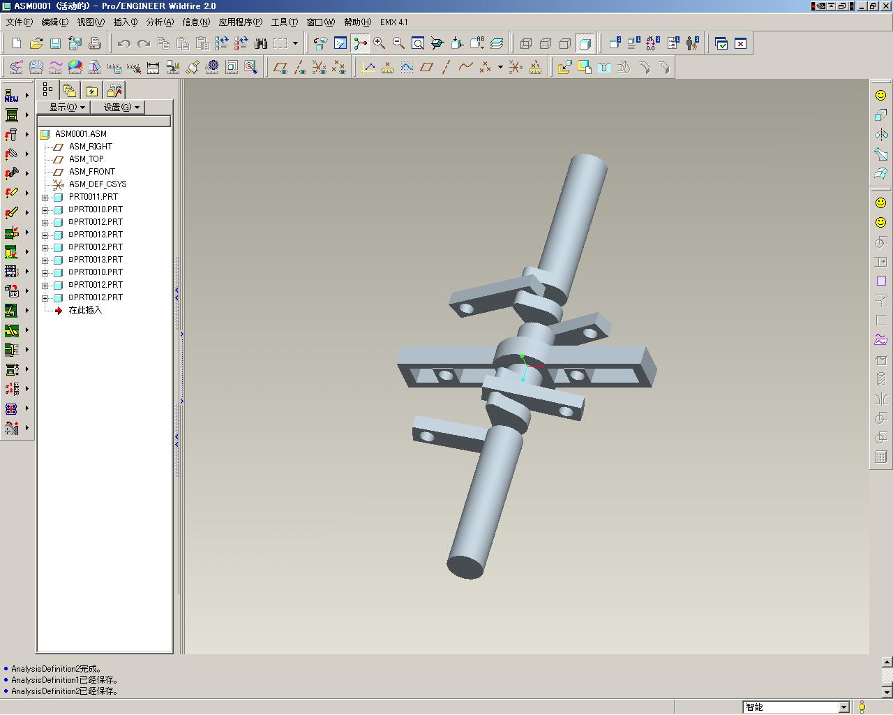

发表于 2008-12-14 15:34:30 | 显示全部楼层 来自: 中国辽宁大连
作了一下,只是个运动简图.是一个exe文件
, b' T' y3 R* i5 v' p; f6 _ 服了! 不会贴图,上传附件!!!; P0 L2 q5 `) v
4 T; r1 n6 s# }4 ?. r[ 本帖最后由 czx001 于 2008-12-15 19:56 编辑 ]

发表于 2009-1-6 10:31:01 | 显示全部楼层 来自: 中国辽宁大连
不好意思,上次没传上来!6 J) T  |3 h% P7 A% m2 w
今天有空重新修改了一下,再传一次!, g% X/ K" R  D1 P, _2 h
打开装配文件,进入装配模块儿选择回放AnalysisDefinition1.pbk,就能看到运动效果了。
& s, q7 f5 {7 r* k哪位有时间可以给优化一下,把整体结构和装配作一下!
1111.rar
625.2 KB, 下载次数: 4
