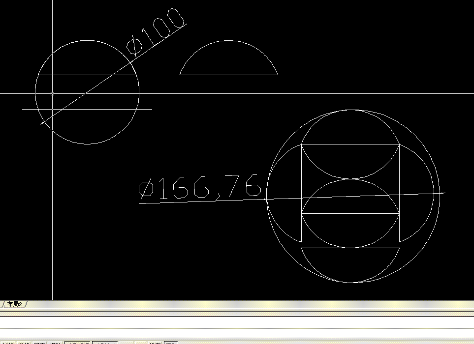

画画
就想到了它11

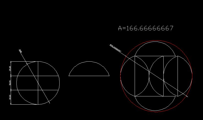

cad
做了一个,试试看

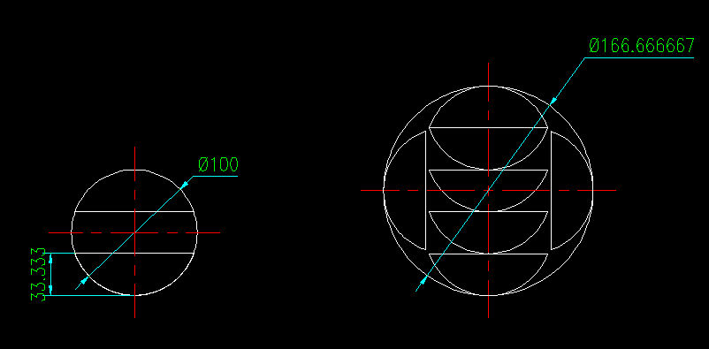

我的…………) _  O3 Z9 H* j4 x: q

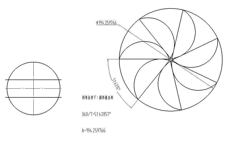

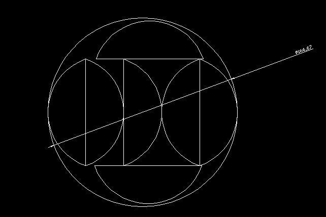

参与
旋转-阵列7 [- L& N: a' K* r1 Q( {9 V% t
6 S# v3 Y- r$ E  U2 s: b4 N! y3 G' c/ S5 C" n. g7 h7 Q
360分成7份

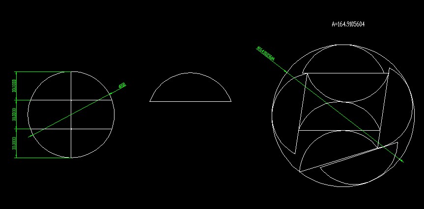

参与参与,试试看1 b5 c9 Y) z& h/ R4 ?" g

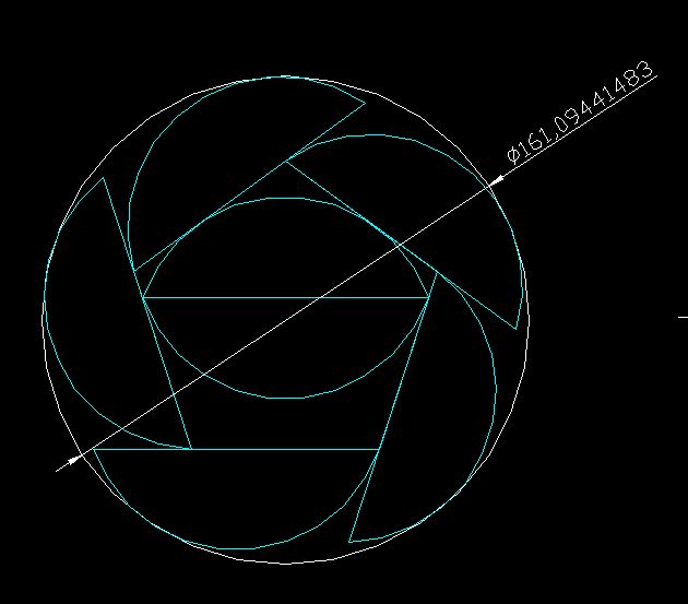

12月作图
12月作图

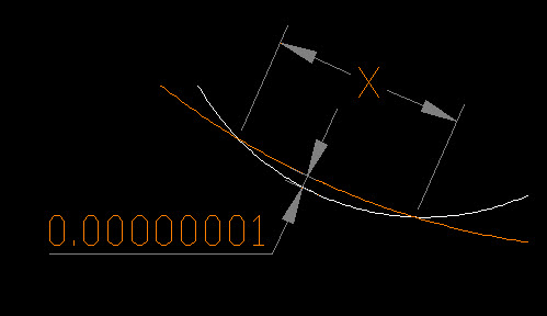

好方法!!!学一招了.版主高手!但我来补充一下,就是AutoCAD: u5 X" o2 [5 q( z# G0 W6 `" l
的测量精度.如图是8位的精度,而竞赛是7位精度,当按8位时,如图所示,就有切入线,弧的玄长为X,按7位时,只要不超过0.00000005,标注就等于零,就应该没有切入线了.不知如何?

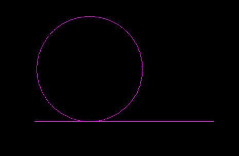

发表于 2008-12-27 13:44:00 | 显示全部楼层 来自: 中国江西萍乡
原帖由 2005llnn 于 2008-12-24 16:49 发表 http://www.3dportal.cn/discuz/images/common/back.gif. [. i# I5 }, Y9 R8 K8 n! @8 E
CAD竞赛题检查方法:剪切法:
5 f2 r7 Z$ k: i# ?( d4 m1、打开特性表& _& {! a3 y( f
2、检查线及狐线长度是否对  w8 N5 n* H; a. {( |
3、剪切各线,找出切入线,从特性表中可知道切入线长度,如果是切点,就没有切入线。
5 g* u6 f3 |+ ?8 U" v( c8 f/ z参见动画演示
9 R+ n$ ]6 ~! p8 `  我反对这种检查方法!
2 C2 E/ S! Q3 Q! f6 v  "剪切法"是有用,但不能仅凭"剪切法"来判断对与错,下面这个图就能证明仅凭"剪切法"是无法判断对与错的.% i# F3 ]. \2 x; B3 q8 c
  大家可以按照提示,下载自己修剪一下,出现这样的情况怎么判断对与错.# T6 r1 r# p/ o9 }
  提示:当在一个较大显示状态可以修剪(园和直线相交),而在一个较小显示状态(通过实时缩放或鼠标滚轮调整)却不能修剪(园和直线相切),两种状态都在同一窗口内,大时图形不会超过窗口,小时也足够执行修剪操作.& {$ e0 Z: N) w0 `, }9 E

补充:下载上面的"证明.dwg",按照提示修剪一下看看.

发表于 2008-12-27 14:57:21 | 显示全部楼层 来自: 中国江西萍乡
仅凭"剪切法"来判断合格与否,有可能会吧完全合格的答卷判为不合格,当不能修剪时证明没有相交,可以判断是对.但能修剪(有相交时),不能就判断为错,还有看看相交了多少,是不是在误差范围以内,也就是用竞赛规定精度去测量相交,如果测量结果为零,那就说明这个相交是允许的,可以看成没有相交.
发表于 2008-12-27 15:10:11 | 显示全部楼层 来自: 中国江西萍乡
通过测试,AutoCAD在通常1比1的情况下,只要有0.0000000001(小数点后10位)的相交即可以修剪,这样CAD默认最高精度8位是根本测量不出来的.

发表于 2008-12-27 19:50:25 | 显示全部楼层 来自: 中国
回复 39# sww3843 的帖子
“标注精度”和图形是否错误没有联系,检查图形是否错误是以CAD软件的精度(CAD软件的内部规则)为标准的,呵呵。
0 e% n& |8 Q' P' p1 w“修剪”方法是用便于多数会员理解的方式指出图形错误的方法,在评判答卷是否正确时我们实际使用的是CAD软件的ActiveX技术。4 w$ V! e' N0 J$ z  y
对于你那个“证明.dwg”,用ActiveX技术,不管图形是否放大缩小,也不管“标注精度”是多少,CAD软件都会直接告诉我们那个圆和直线之间有两个交点。
