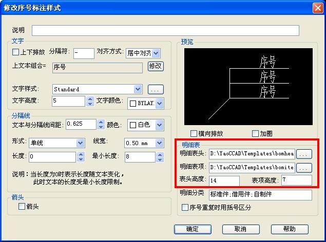

回复 22# hbwalter 的帖子
这是我做的限制属性文字的宽度了的明细栏表项文件,给你试试吧,还有和它相匹配的表头文件! s% `4 ~$ h6 K/ }4 X. m8 y  |. S5 E* e
Templates.rar (23.73 KB, 下载次数: 1)

发表于 2010-5-15 14:59:52 | 显示全部楼层 来自: 中国四川成都
俺们公司准备换用国产CAD,这几天在试用YCCAD2010(试用版),发现一些不尽人意之处& ~+ w5 G& e$ P9 r9 E* p2 u8 y
) N7 [& i  e; s- K% w& L1、属性块的单个文字属性只能输入一行文字,最好能像ACAD2008一样可以输入多行;
9 {$ x" K/ i: I& Q* @' _0 \) ~7 v1 Q: J0 x2 ]" [
2、零件序号问题:在同一图中使用多张图框,编号很方便,但会出错:
1 [' Y* X$ T* ]% U0 b: P9 J* s  p( K0 A1 Q- l, }( T9 D  Q
    子零部件编号时输入为5-1,但序号与明细栏中不同:明细栏为 5-1,而“序号”上为 5;!!!
5 [* Y- ~- }- k- j: [+ i: r
- O/ v2 d) n4 s# {3、智能图框很好用,但图框的分区字符太大了!还不能自定义图框边线尺寸距离等等;; o% d  M% u$ ?3 B% G& a
4 y' l) T8 g0 J, ^; |4、没有统计“求和”功能;* ]# Y% Q) P2 _! Z" g" J
  ^2 z: s/ M+ |" {2 I
不知楼主有没有办法解决?
