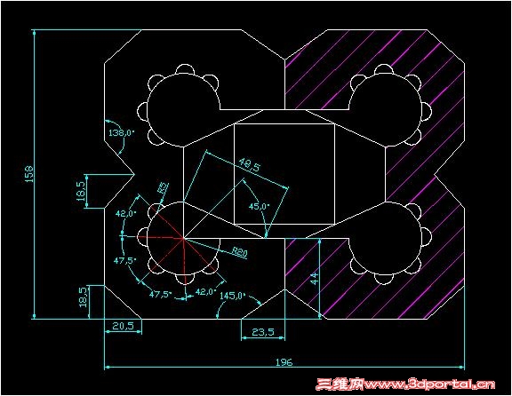

[练习题] 基礎綜合練習23
发表于 2009-5-26 16:36:20 | 显示全部楼层 来自: 中国山东烟台

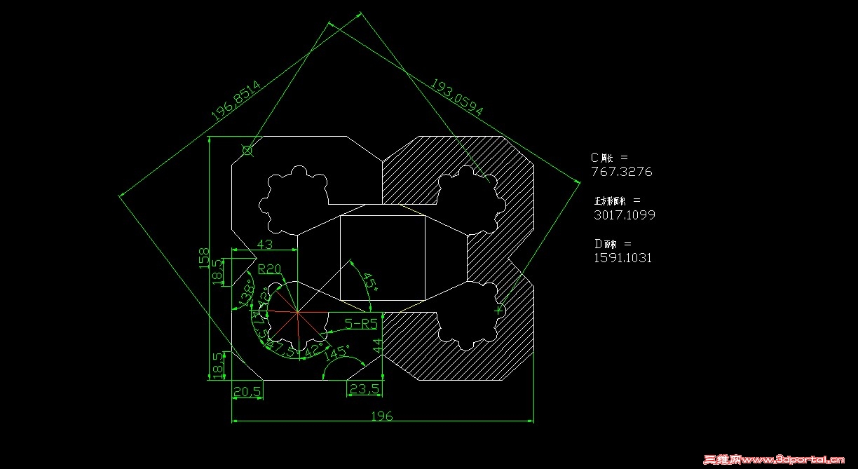

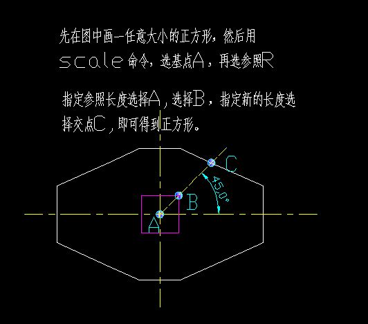

楼上(24)的问到正方形怎样画出来的,可以这样画:$ h; T# C/ b0 z3 V5 N. Q0 }
2005llnn + 5 应助

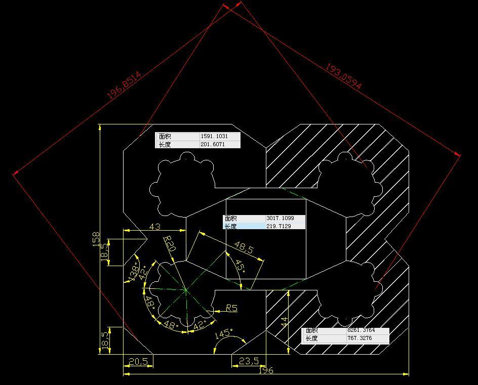

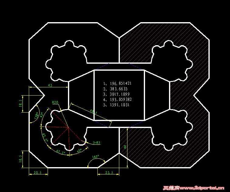

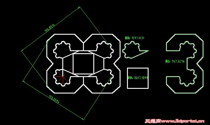

发表于 2009-7-25 14:41:38 | 显示全部楼层 来自: 中国山东滨州

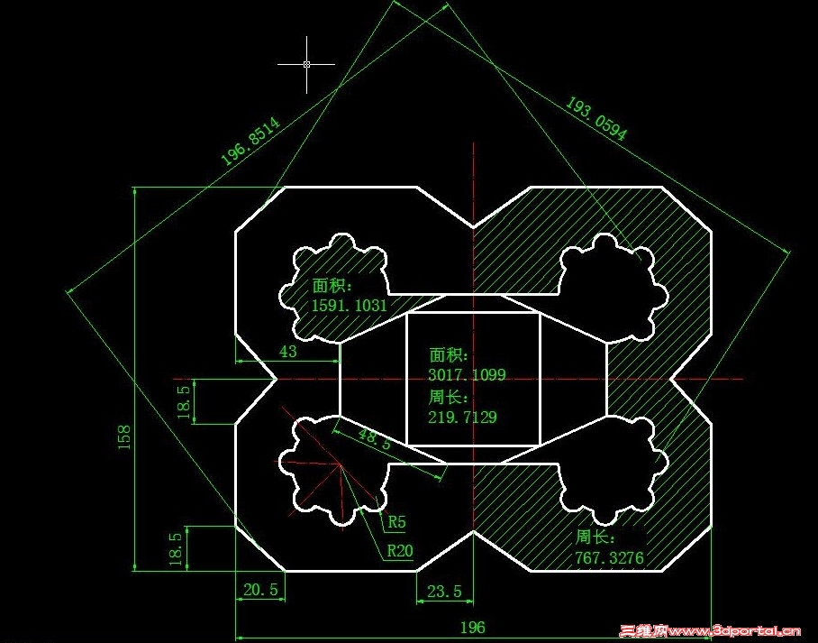

交作业
7 N1 Z6 \! }7 Y6 n  P& z4 d+ s) y答案:
3 ?, j* w( b8 {. b& ?5 H7 n1、196.85141 X  A& B5 a2 F/ n- L/ G$ w
2、767.32766 v( K: b( V2 \8 n4 e2 H) i+ k
3、3017.1099
5 p$ ?" Q' B% K% N4、193.0594
+ H9 ], e( B2 n" U5、1591.1031

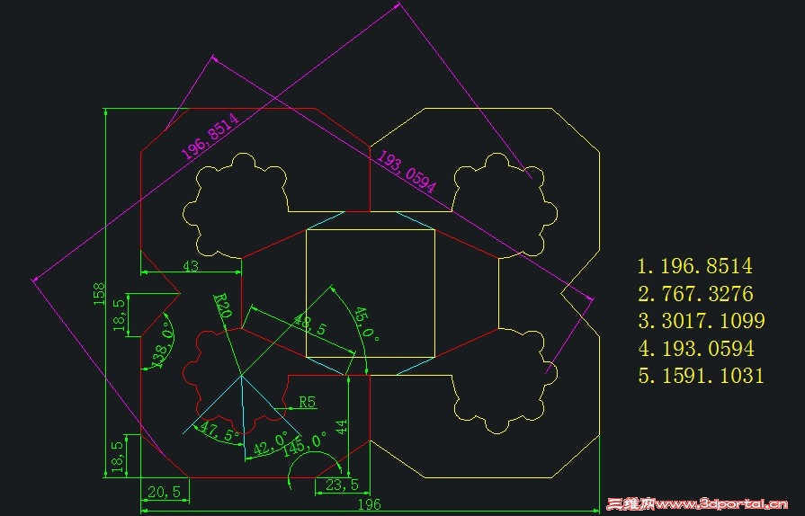

发表于 2009-7-27 10:56:00 | 显示全部楼层 来自: 中国福建莆田
练习23/ k- S4 D4 l5 H5 P% p& J

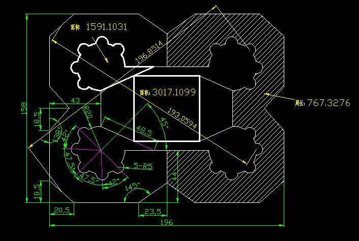

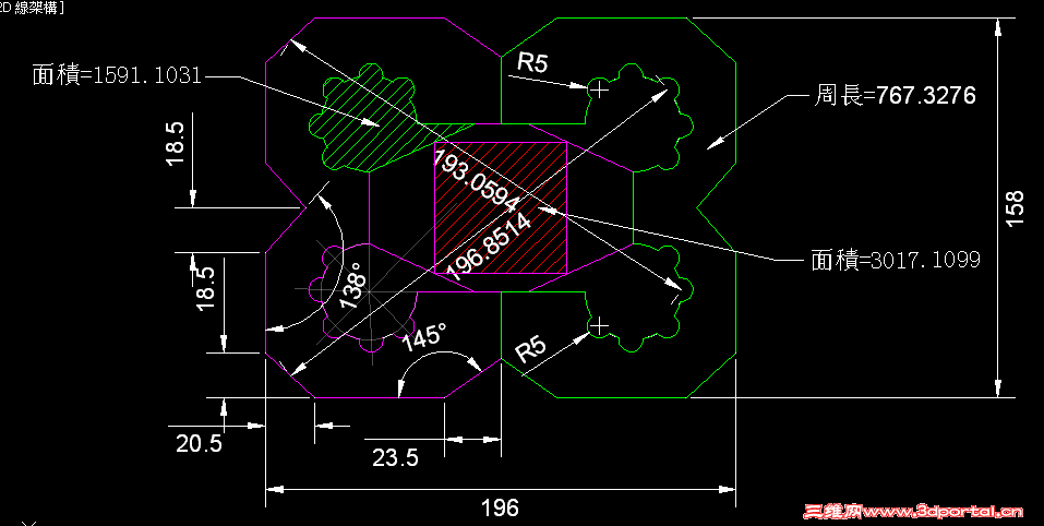

发表于 2009-9-3 15:18:27 | 显示全部楼层 来自: 中国江苏无锡
我也画一个,数据见图
2005llnn + 3 参与鼓励

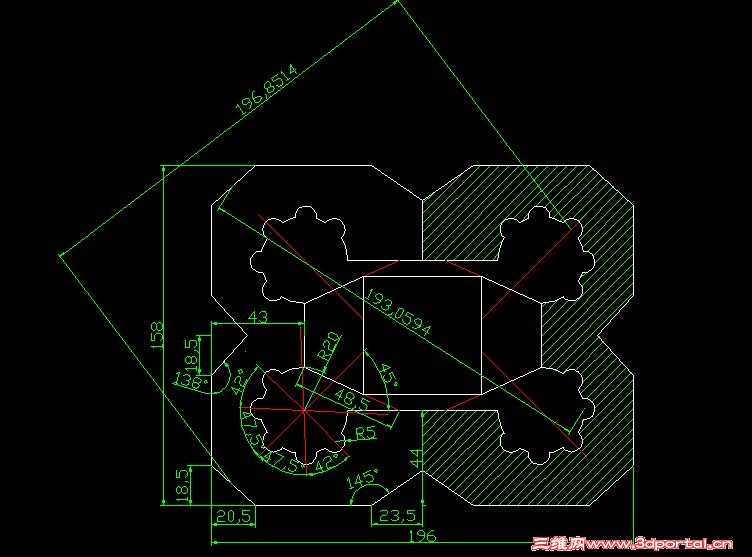

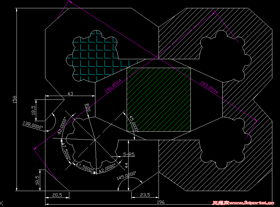

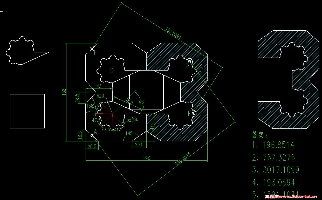

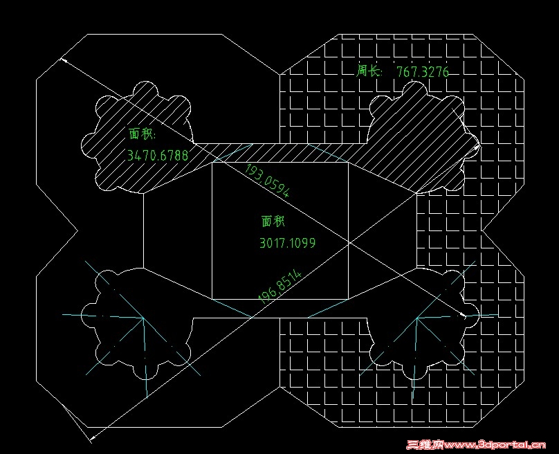

发表于 2010-9-18 14:21:48 | 显示全部楼层 来自: 中国江苏镇江
我前四个问题的答案一致,第五个问题我觉得面积应该是3470.6788,因为在图纸中的D区斜线与正四边形相交后段不是粗实线(表明此处未截断),所以算面积应该将B点所在区域的面积也算进去,不知对不对,大家讨论一下!
基础综合练习-23.dwg
74.6 KB, 下载次数: 0

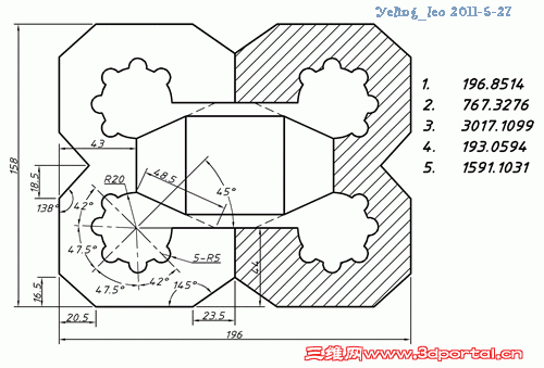

发表于 2011-5-27 18:24:54 | 显示全部楼层 来自: 中国北京
本帖最后由 yeling_leo 于 2011-5-27 18:28 编辑 . l- X1 A0 E6 b! v6 O1 i
) q( _$ e% n  }
练习一下- q- O7 D% j4 E" C* \

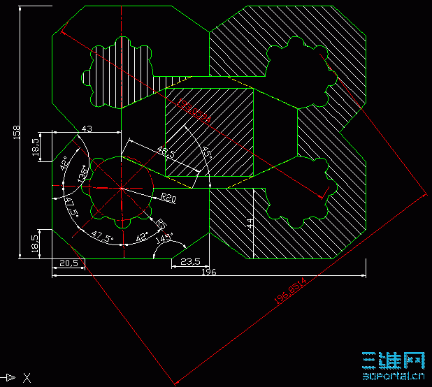

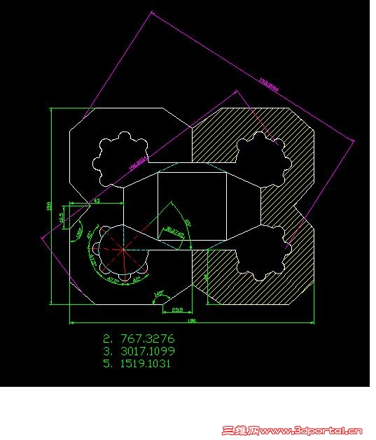

发表于 2012-5-2 20:10:34 | 显示全部楼层 来自: 中国山东东营
* ^" n8 g: g3 Q2 m% T

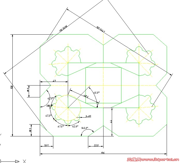

发表于 2013-4-16 13:13:28 | 显示全部楼层 来自: 中国浙江温州
4-16 基础综合练习23  ?+ r( N  ~3 h3 w: v
这题比较简单

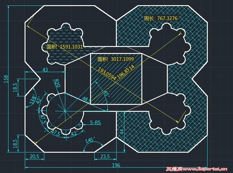

发表于 2014-1-27 14:59:03 | 显示全部楼层 来自: 中国黑龙江哈尔滨
http://www.3dportal.cn/discuz/forum.php?mod=image&aid=2205008&size=300x300&key=aac866ee42886707&nocache=yes&type=fixnone
# n9 }$ k2 h/ j4 _. X+ I& z. P( P' \# M1 ~  T, v. u! w1 g
面积:+ G- X2 F" v5 a0 W% k- k
      C:767.3276- \3 S; g( a) H! ?
      正:3017.10992 Z* u8 N4 C4 n9 m. n5 N
      D:1591.1031
, r, n7 M& Z% b, A
