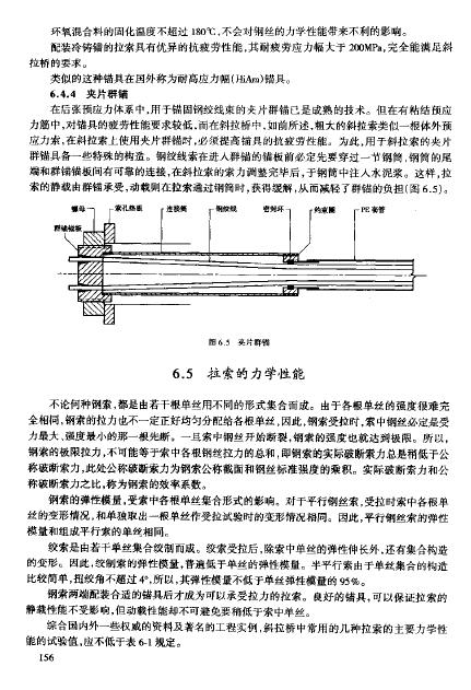

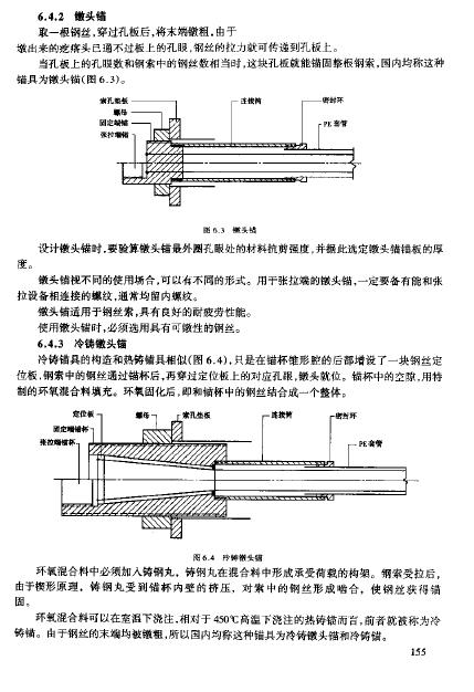

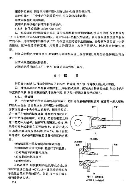

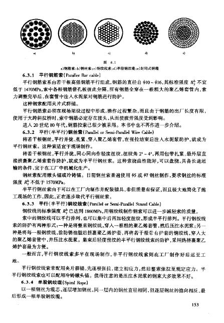

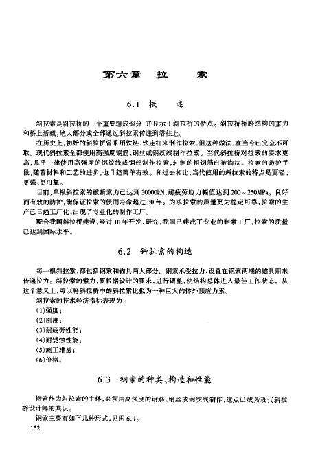

发表于 2008-12-28 17:47:32 | 显示全部楼层 来自: 中国江苏南通
原帖由 gaoyns 于 2008-12-28 17:26 发表 http://www.3dportal.cn/discuz/images/common/back.gif
  v6 c: j' }) ?9 L你说的那种用钢绞索的斜拉桥也有,但多数拉杆是用合金圆钢两端用螺纹张紧的。
0 g$ ]& n3 M3 H/ c' b0 R; [1 f4 w5 a' d$ |) K2 ], b8 ?- f
我不认同你的观点,我查了一本书,林元培的《斜拉桥》,摘引了几页,供探讨,
userkypdy + 2 机械设计、制造、检测基础理论
