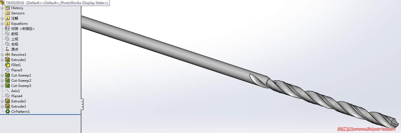

[SW教程] 『1170』麻花钻

我也是圆角问题,加引导先后稍微有点圆角,但却无法让草图轮廓扫描到路径和引导线的末端
发表于 2013-1-5 16:59:31 | 显示全部楼层 来自: 中国安徽淮南
选不了,两个引导线,郁闷中

jasonxiao 发表于 2010-10-28 15:58 static/image/common/back.gif
$ m' J+ `/ N* I& b4 l大哥!轨迹线与引导线在同一张草图上根本就选不了!我不晓得你是如何选上的!我用你的原图删掉后重做就又不 ...
+ z2 W1 j+ d0 i( b! k/ |
你的版本和他的不一样。

楼主你发的这个的确有问题,如上面朋友所说,我打开造型,编辑扫描切除,把其中引导线删除了,重新选择便选不上了,这也太奇怪了吧,是版本问题?我用的也只是08.

li5jun1 发表于 2010-9-10 19:08 static/image/common/back.gif
$ G; l# I& g- i+ `1 k6 T5 ?上面有说没有产生根部R的问题。
: r0 @/ T# g+ u7 z" O, Z这里应是前面扫描切除的时候没有选择带弧线的引导线导致的,具体见我截图。 ...
8 \8 u& G) h" w
我是引导线选不了!可否企鹅交流一下?

莣孒痌De傷疤 发表于 2013-12-3 19:51 static/image/common/back.gif9 P1 d" R& y5 ^$ D; o; p5 D
我是引导线选不了!可否企鹅交流一下?
: h$ u# M5 z" O) R' g6 g
引导线需要右击鼠标选择第二个选择开环才能选中那条引导线,但是我自己画就是画不出来额。
