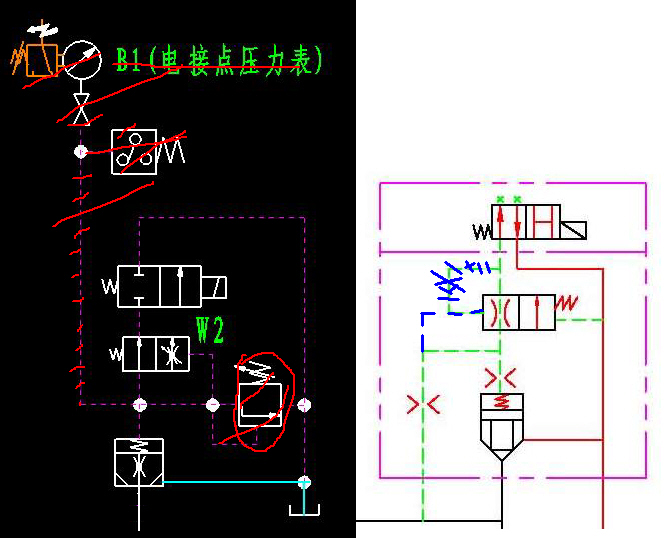

原帖由 yaojm1960 于 2008-12-31 13:17 发表 http://3dportal.cn/discuz/images/common/back.gif
. a" g# b2 f) I+ \, D0 ^. g  a% O* y
您发现的问题我认为比较关键,1.行程控制失效or有误动作时,杆腔将承受系统高压;2.万一杆腔节流阀出现不通,缸杆腔也将增压。
. p( ?8 Z7 [/ W$ r1 P8 E; E& n   建议版主给21# zhaowanli8899 加分
4 ?( N7 g- l0 b2 e( _7 L
的确如此,应该加上。
7 |$ N- s6 Y  r* X但lz“想把缸柱塞法兰部分设计尺寸压缩”,如果“行程控制失效”,又无机械限位,即使有杆腔有溢流阀,当无杆腔高压时,同样会破坏.

原帖由 bohaiyan 于 2008-12-31 13:10 发表 http://3dportal.cn/discuz/images/common/back.gif; |( F( v1 y3 N9 G+ }4 M7 h
我也只是觉得上腔卸压回路中的缓冲阀的画法与传统的好象不一样(见贴图)。5 b) L# d# E) J8 Z! K3 W
楼主能解释一下您的图中卸压回路的原理和该回路的特点吗?
: r  R' m, k* q; y4 {9 N" x
! {0 y1 o* h* P" t1 x1 f! Z比较一下吧:0 s5 s- A( Q, M5 t- k- ^
 楼主| 发表于 2008-12-31 14:12:44 | 显示全部楼层 来自: 中国陕西西安
原帖由 bohaiyan 于 2008-12-31 13:10 发表 http://www.3dportal.cn/discuz/images/common/back.gif: x$ n$ G' V# [3 V, q( P8 i
3 r& @/ z5 X: S4 e. N楼主能解释一下您的图中卸压回路的原理和该回路的特点吗?
7 S- H( r( k8 D5 \) z+ j" l3 [你贴的图我认为与元件实际功能不符。缓冲阀的液压控制腔在电磁阀带电时排油与谁相接,我拆卸过榆次油研的阀。请你看看他们的样本,好吗!

 楼主| 发表于 2008-12-31 14:24:08 | 显示全部楼层 来自: 中国陕西西安
回复 26# lfpecker 的帖子
你说的也对,故设计时缸杆伸出极限采取了双保险的限位。

楼主的插装回路我看只可实现两级开启.加快回程的作用.并不能起安全溢流的作用.靠两级开启解决换向冲击不好调节.所以又加了换向阀和节流阀组合.不知这样理解可以不.一般我们用到插装阀是要满足大流量的需求(想多了解楼主的思路).此方案主回路用的是常规阀.如果用插装方向阀和压力阀(两级压力)组合是否可实现速度可调.换向冲击可控.安全溢流的作用. + d  W6 t6 G5 O, }
   另外想向楼主了解用的有H型的两位换向阀组成的电磁溢流阀的优势是那些.是不是油研系列好找.
发表于 2009-1-2 10:26:11 | 显示全部楼层 来自: 中国上海
看的不太明白
 楼主| 发表于 2009-1-2 12:38:47 | 显示全部楼层 来自: 中国陕西渭南
原帖由 cn9696 于 2009-1-2 02:07 发表 http://www.3dportal.cn/discuz/images/common/back.gif  a8 |$ g2 f1 }3 G- L' @, L
楼主的插装回路我看只可实现两级开启.加快回程的作用.并不能起安全溢流的作用.靠两级开启解决换向冲击不好调节.所以又加了换向阀和节流阀组合.不知这样理解可以不.一般我们用到插装阀是要满足大流量的需求(想多了解 ...
3 p+ |! d$ z" q, I) j
首先我认为你的以一段的想法是可以实现的,也是不错的构思。在我设计的其他系统中也用过效果不错。关于二位四通和二位二通我是这样认为的,我国YBD系列阀是采用二位二通,我看到的国外的大多电磁溢流阀(独立元件)大多采用的二位四通;国内外叠加阀和插装阀组成的系统均用的二位四通。这样造成二位二通用量较少,现在买它还不太容易!

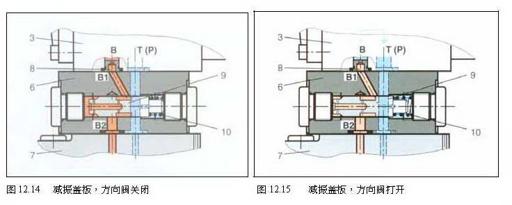

lfpecker   i" B& h! c2 c' z3 Y. _5 X7 l% c
  我再次看了你在24#回帖,觉得有点对不住了。你贴中图1.中标b应为缓冲阀的内泄回油,应直接回油箱。a口在电磁阀不带电时接到阀前或阀后无所谓,系统上压时缓冲阀移至节流位;升压后电磁阀带电,b口通油箱,a与b接,阀弹簧使阀芯从节流位向直通位移动。一般控制a至b的流量即可控制缓冲阀的换向速度,阀出厂时a至b通道以确定。为了真对缓冲阀的换向速度我在设备调试时改造过此通道,效果明显。
) G0 Z: V- K) ?2 ?$ b% i) M
9 k5 S5 \" {1 v, N; s6 o5 f    你贴中图2我不想说什么,行吗!1 b+ U% [5 L2 \+ n" z1 H) X4 P
7 r; `$ g1 ]. D# f# ]
油研样本在29#我给你了一个地址
发表于 2009-1-3 14:50:02 | 显示全部楼层 来自: 中国四川成都
yaojm1960:"油研样本在29#我给你了一个地址"7 j5 X$ D7 J( C/ l( S3 [
. X. ~3 n! _# E; [" ]嘿嘿,yaojm1960兄,29#的“样本”你看过吗?害我浪费n多流量,那也算样本?也就是一宣传册。。。, N4 h8 t  f5 \1 [; Q
% M1 f, _) I" @0 O) c( _"一般控制a至b的流量即可控制缓冲阀的换向速度",请问你如何控制?$ v+ F( g% B$ s* |  v  w
升压后电磁阀带电,控制口a口立即通油箱,缓冲阀立即从节流位向直通位移动,如何能缓冲?7 H5 M, y4 T. a& O! j( ~8 l/ c0 O/ P' y
: H% l- y1 b) Z# P  _所以我坚持我在12#图3的说法,并赞同bohaiyan在22#的图。与27#相同。
8 m2 ]- C* t' W. n% t/ \0 X# y, Z
5 D1 Y# C. Y9 g" \; R5 t控制口a应该在缓冲阀前,缓冲阀的换向速度由缓冲阀本身的节流位控制。
. I7 B( J( V3 _
. R1 u# \. e) i; N% {8 m技术交流,仅个人之见,未找到有力证据,见谅。。。

 楼主| 发表于 2009-1-7 12:52:31 | 显示全部楼层 来自: 中国陕西西安
几天没有新帖。我把上面的讨论总结一下:
. y% x! W' `. J' C1.dg25通径的两位电磁换向阀改小或取消; F) Z5 a% k: A7 \( l) M! T
2.水平缸有杆腔增加安全阀
' i' A! Q& w6 ]' |3.缸头腔卸荷功能有点重复,可取消一个* H4 G0 I7 S; P2 E% I  R4 |  T) `0 l
/ m7 Y9 l/ X2 K# U
请高手在看看!

发表于 2009-6-6 08:30:19 | 显示全部楼层 来自: 中国浙江台州
问个问题9 A. `4 u/ q+ a/ W  y
垂直缸杆腔路上有单向节流阀还要液控单向阀干什么?5 p- c: {# V8 ?6 p7 m7 @
插装阀下面电磁阀带调速阀是不是起预泄的作用  x( b% s: f/ J# \
