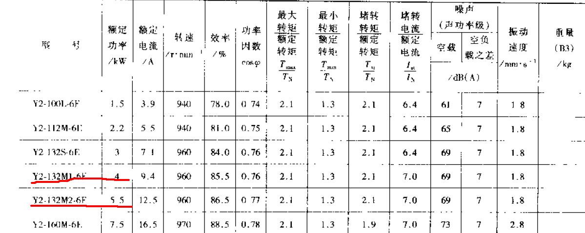

发表于 2009-1-1 22:45:04 | 显示全部楼层 来自: 中国北京
好像132M-1和132M-2是一样的。不知道有没有用别的标准的。/ K4 k" Q  q. e1 x# T, S/ T
楼主安装上有什么要求吗?不能用大一号的电机吗?& e, O, E) J/ N# d! A
; J- p; |% Z. v( m* n' r
[ 本帖最后由 46792974 于 2009-1-1 22:48 编辑 ]
 楼主| 发表于 2009-1-1 22:58:48 | 显示全部楼层 来自: 中国内蒙古呼和浩特
非常感谢版主的回复,我的电机是内嵌入式,泵输出轴直接插入电机槽内,采用立式安装,现在看来要换大功率的电机,只有连油泵也换了。

发表于 2009-1-2 11:21:39 | 显示全部楼层 来自: 中国河北石家庄
你的电机为油泵专用电机,油泵专用电机的机座号和轴伸尺寸应当和通用电机有所区别,所以说有些事情不能按常理考虑。建议首先和油泵制造厂联系,确认该油泵有无功率稍高一级的电机配置(一切皆有可能),或者降低油泵转速(从1450r/min降到960r/min也就是电机从4极变为6极)是否可行?或许他们可以给出改造方案。实在不行在更换油泵吧。/ b9 {) r' l9 z7 g( y2 \0 R2 n$ t
