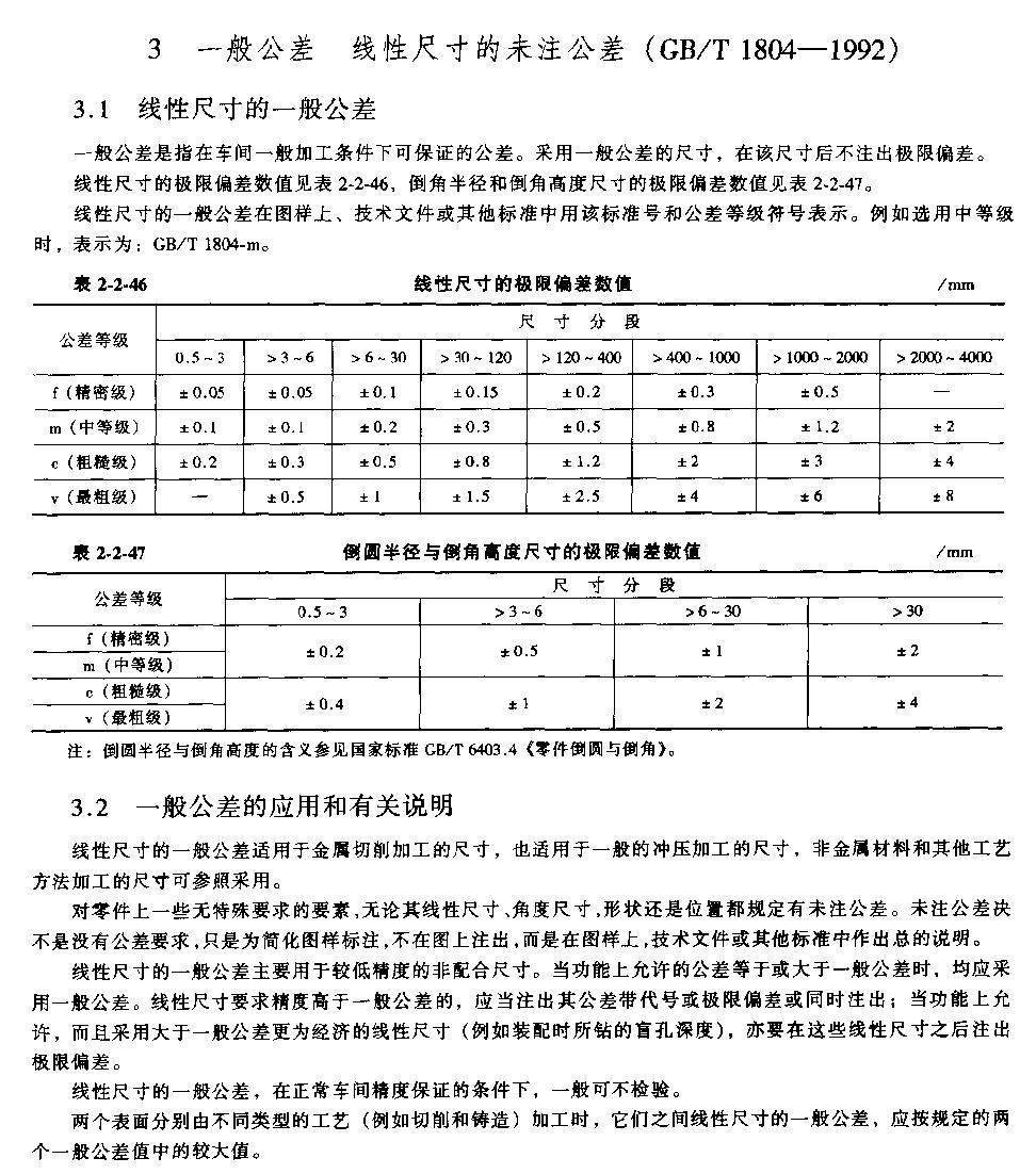

发表于 2009-2-1 11:36:12 | 显示全部楼层 来自: 中国陕西西安
未注尺寸公差是按GB/T 1804-1992执行的,详见附图

发表于 2010-6-22 22:12:19 | 显示全部楼层 来自: 中国浙江温州
自由公差指图纸上没有标注公差等级或公差带的尺寸的允许公差。& k* {5 z% k+ p* ]% t
不过,这个尺寸也不是任意的。它受一个默认精度的控制。其公差的取及范围一般根据零件的生产工艺确定,一般来说,我们都会在图纸的技术要求中注明:未注尺寸公差按GB/T1804-m级。自由公差也是有基本尺寸和公差等级的,不是一律多少多少的。自由公差是一个老的叫法。
发表于 2010-6-22 22:22:16 | 显示全部楼层 来自: 中国福建福州
建议大家参考按GB/T 1804—2000(mm) - _* s& m( T9 `& v. M' p1 S
公差等级 基 本 尺 寸 分 段 0.5~3     >3~6   >6~30    >30~120    >120~400    >400~1 000      >1 000~2 000     >2 000~4 000
4 L. A2 ~. {0 k4 m                             精密f   ±0.05     ±0.05     ±0.1        ±0.15            ±0.2             ±0.3                ±0.5                          — 6 m" I# e7 E5 C+ P3 ?4 {. d$ j
                             中等m   ±0.1     ±0.1       ±0.2          ±0.3             ±0.5             ±0.8               ±1.2                        ±2
+ W% q" P8 G7 L+ w* j7 A                             粗糙c    ±0.2      ±0.3       ±0.5         ±0.8              ±1.2              ±2                 ±3                           ±4 4 W( r3 x6 N, j$ V. E
                             最粗v     —          ±0.5      ±1             ±1.5              ±2.5             ±4                  ±6                          ±8
