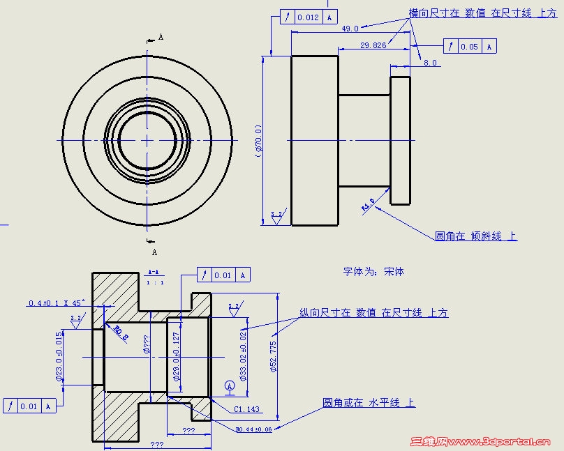

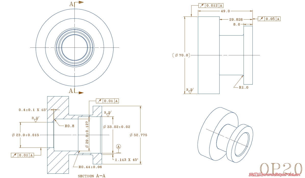

UG 出的工程图应该凑合吧。我发个PDF图,请大家吐槽.
1.pdf
79.69 KB, 下载次数: 18
发表于 2012-11-27 15:09:06 | 显示全部楼层 来自: 中国江苏苏州
士战血龙 发表于 2012-11-25 18:20 static/image/common/back.gif  m2 \& V3 v& `& \
/ v' f; F- W) C看了仁兄的作品,感觉满好的,谢谢分享5 h. [1 }- g) |" D! Y
9 J  j9 F, _! S有几个问题想想仁兄请教:
: y2 b- z9 f) U1 K; b) l1 O1.横向尺寸,数值 是否能在尺寸线上方;* ]& `* ?6 e! d+ y2 i; P" F" J+ I
2.纵向尺寸也是一样,图中 Φ29.0 ± 0.127 可以设置成这个样子,其他都是横向标注,是为了看图方便吧,如果是,这一条就不算了;1 d' X4 Q& c- x) o5 _6 z! P
3.圆角标注地方,数值 是否能在那个水平线上方,或者直接在拉伸出的倾斜线上;( `4 @9 v! V: z8 e+ e. q
4.所有字体中间好像是 镂空 的,是否能用 宋体、楷体-GB2312 或 ARIAL 字体。9 V% z' q0 q) t3 ]
( @9 c0 I0 g2 h! a" _8 z2 S请多多指教,我也希望能够用 UG 出图,前两天 历尽 好几个晚上 才装上了 NX8.5 版本。现在想用 UG 多学习一下编程的东西,当然出图这个活是基础。
