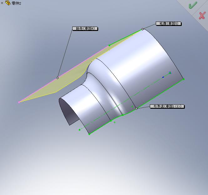

为什么我画就这样啊?
 楼主| 发表于 2009-1-15 10:24:29 | 显示全部楼层 来自: 中国河北保定
跟我的07出的效果是一样的,谁给解答一下啊!
 楼主| 发表于 2009-1-15 10:25:16 | 显示全部楼层 来自: 中国河北保定
我的09根本就不出曲面,上面有图为证!高手给看看!

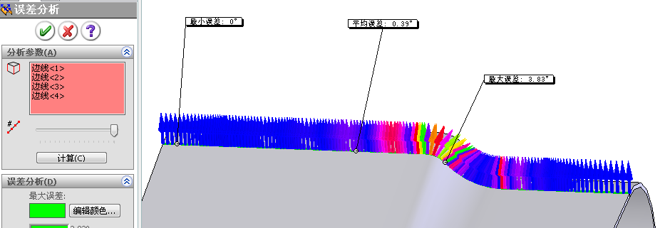

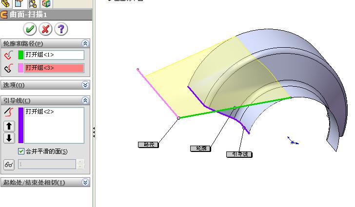

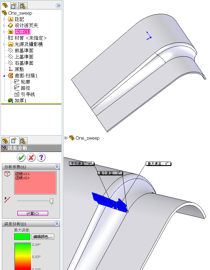

楼上各位老大做的扫描,相切误差很大。边线分析如下图1 h8 J; g6 j1 r- G: N" a; E0 V
/ [: g4 v0 f: H$ I# N1 O
/ u5 x2 x* e. b$ M直接一次扫描 ,相切可以保证。但是那个原有的旋转体的曲率半径就有误差了。2 `- x  r+ X' @/ P0 t' W1 x6 v$ j
