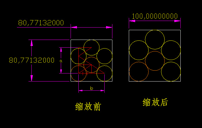

圆的数量少时,可以通过简单排料得出最佳方法,不一定通过数学计算。
发表于 2009-2-22 14:36:28 | 显示全部楼层 来自: 中国天津

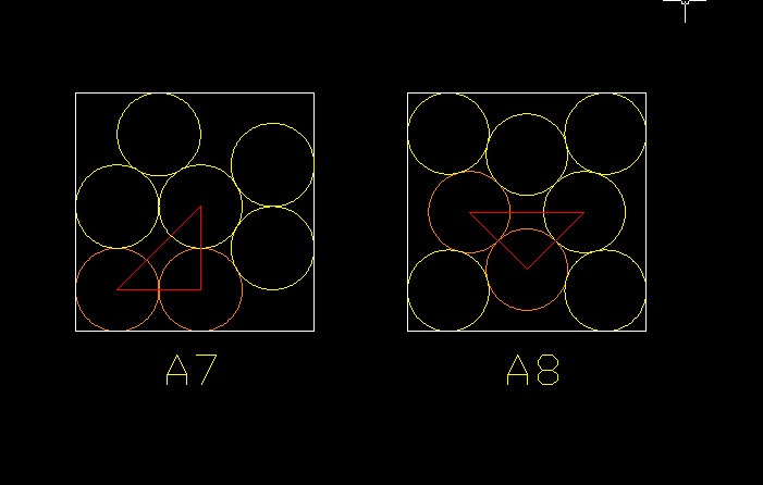

3:2是根据排版的规律来的。你可以从下图中红色的多个三角形看出规律。其实7个和8个园的也有此规律。实际上画出两个最基本的园后,其他的园通过几次镜像就可以得到。

A6、A7、A8都好作,难就难在A10、A11。; [5 S, Y% ]* s1 a
先留个位置,有空再讨论。
发表于 2009-2-26 14:04:05 | 显示全部楼层 来自: 中国四川绵阳
A10、A11有几何作法吗?
发表于 2009-2-26 17:25:28 | 显示全部楼层 来自: 中国湖北仙桃
是啊,哪位高手有更好的方法能就像A6,A7,A8一样做A10和A11,而且一次排位就能确定园最大呢?个人感觉这次竞赛比较难了,有两个难点:1 怎样排版才能使园最大?2 几何作图。就像A10和A11,排了7,8次才定下来,结果还是错了一个。作图就用2005llnn版主发明的“精确选点法”了。
