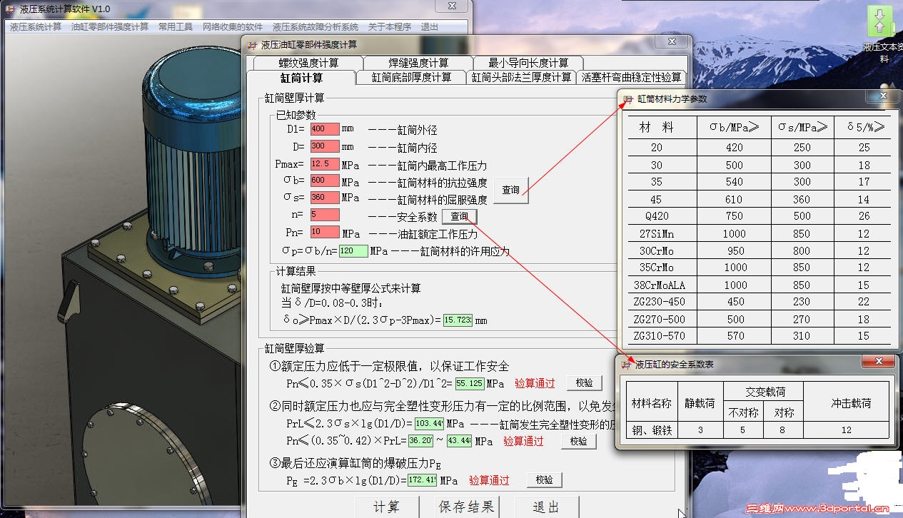

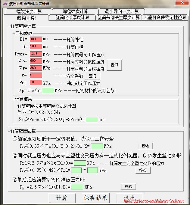

原帖由 tdsky 于 2009-2-28 20:59 发表 http://www.3dportal.cn/discuz/images/common/back.gif
- {6 U1 L& Z# I2 J* I% s这样比较实际些1192914
, I' `( U8 k( R& M$ @0 p0 b
. P  A' T( \1 p3 T" W' R
5 t  U% g" r0 U7 _' @; q; L# G  P8 G; H4 c
  `/ a0 _/ T/ W: g7 z; l3 u. M
% D# Q8 i( p; j( A
/ V0 ]7 E. e/ O  E7 i8 p2 B能介绍一下此软件吗

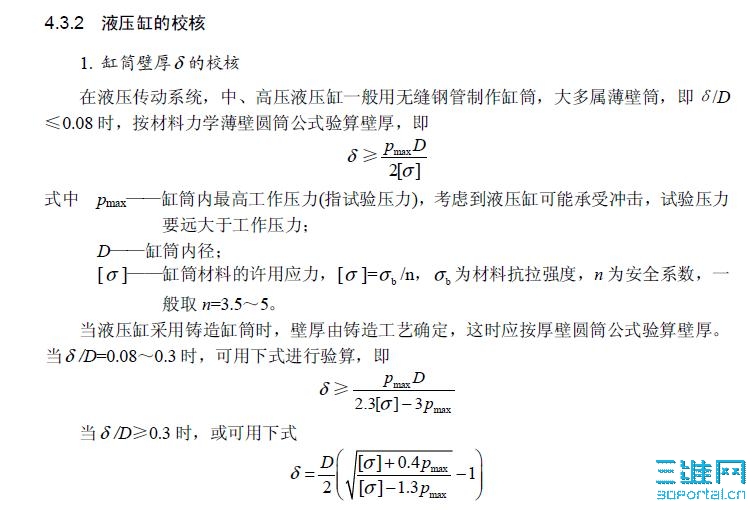

液压缸厚度计算公式 油缸厂用的(JIS B8345)
t=(pd)/200s5 w5 p( ~" z4 c: @& p6 A
t=管壁厚度(最小厚度)mm
+ G9 z7 B* M0 v; [9 fp=最大压力            kg/mm²" d/ k% |" I! g( ]  V+ [- p2 q
d=管内径              mm
' b% J- ~# n. q! \% fs=δ/5  安全系数        kg/mm²
+ l! g' g4 `0 F8 M/ mδ=抗拉强度最低值      kg/mm²8 w1 w% g! k  p0 \) T* @* i
供参考

用那个软件算出来的缸壁厚都比我们样本的壁厚薄一半啊
发表于 2010-5-17 15:41:09 | 显示全部楼层 来自: 中国上海
这软件确实好 厉害 谢谢

我想你可以看一看“GB150”中的筒体强度计算,那里说的非常清楚,我这些年一直按此计算,从无差错;

缸筒壁厚S可用下式计算:& q/ w9 E+ F  r9 S6 y, Y% [
S=PDi/(2[σ]t -P)+C
4 ~% c; ^4 m$ KP—缸内压力;Di—缸内径;[σ]t—在使用温度下的许用应力;C—壁厚附加量,包括腐蚀和磨损余量、加工负偏差等。

手册上的公式都偏于保守了些。有可能的话用有限元软件算一下。
