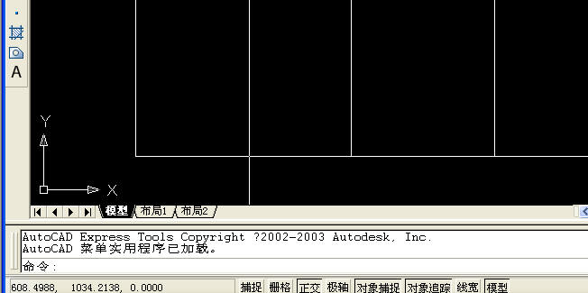

 楼主| 发表于 2009-3-4 09:49:19 | 显示全部楼层 来自: 中国北京
谢谢详尽的讲解,我换了一张新的.dwg图 例子.rar (38.28 KB, 下载次数: 3)

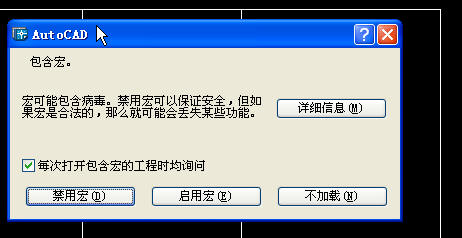

发表于 2009-3-4 20:56:49 | 显示全部楼层 来自: 中国
回复 29# koutx 的帖子
如果在宏代码中能修改AutoCAD宏安全等级,那AutoCAD宏安全不是形同虚设了吗,呵呵 ( f3 z4 D1 t# J$ S" s; W; |2 r
还是在CAD的“宏”对话框中点“选项”,在“选项”对话框中设置吧。

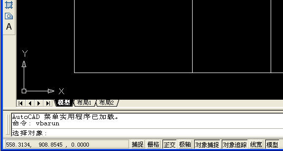

 楼主| 发表于 2009-3-4 23:04:24 | 显示全部楼层 来自: 中国北京
好的,我试试取消宏安全提问后怎么样。6 s) r( X( [/ A+ a' X1 l" D4 c
不过Access的宏安全级别可通过修改注册表键值来实现,不知AutoCAD怎么样。
 楼主| 发表于 2009-3-5 12:09:35 | 显示全部楼层 来自: 中国北京
取消宏安全警告后,还是不能自动运行宏A,真不知是什么原因。只好手工输入VBArun了。
