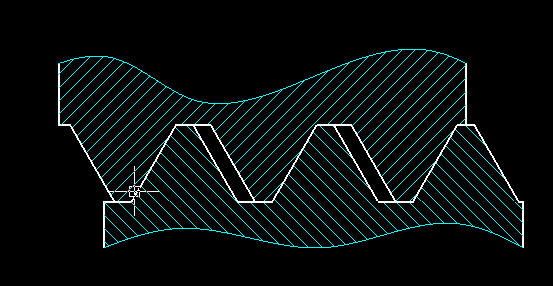

①如果不能简单的用P×S来算F的话,那么F就算不出来了,必须依靠流固耦合来模拟出应力结果,反过来再想想,流体的什么原因导致不能这么简化呢?麻烦给个正解,我回去查查流体力学。
1 z6 ~- D/ F& n/ ^. F8 m6 A4 E, \0 V②听君一席话,熟读圣贤书,应该是这个道理,仔细分析了下,但是有出现新的问题,既然前面的F都出现问题,岂不是螺纹是否变形,有多大变形也不知道了,就算用ANSYS做下单纯的结构分析也无法施加载荷。" t, Y7 i' N: J: i0 R6 Z
综上所述,该问题没有结果........

问题1:液体在流动时,压力会随之释放掉一部分,所以喷嘴所受的压力就不是70MPa而比70MPa小(即公式P×S中的P不能以70MPa代入),至于小多少得通过计算;液体在喷出喷孔时会受到大气对它的一个作用力,也就是F1,也得通过计算才能得知。对于这一点我的建议是:你可以假设喷孔被堵了(此时是最危险的情况),此时就只要计算70MPa压力所产生的应力而不用再进行其它计算了,这样就比较简单了。而且在喷孔被堵的情况下都能达到强度的话,正常工作情况更应该没事。
5 A  t  ~! D3 o/ O9 h2 [问题2:变形是不可避免的,但只要是在弹性以内都是可以的,所以应力只要是在屈服点以下(当然还得考虑一点安全系数)就可以算是合格。建议你在计算时螺纹强度和焊缝强度只能考虑其中的一个而另一个不参与到计算中去,即只考虑由螺纹受力来进行强度计算或只考虑由焊缝受力来进行强度计算。

说的好!
( N  Y6 y8 ^2 \) ]! X昨天晚上我回去查了下流体力学(不好意思,我本身是学流体的,有些知识都忘了,还得查一下比较稳妥),F1 确实来之于大气,其实高水离开喷嘴后淹没在大气中,携带空气继续向前喷射,速度在开始提升,随着加入进来的空气分走流体的能量的提升,速度最终开始衰减,整个过程就是高压水自由淹没射流,其实十分复杂。我最初也是想简化该过程计算,而假设将喷孔堵死来计算单纯的结构力学。这个问题上我们走到一起了。
2 a) d4 A) x0 a2 _8 M; h% {至于问题二,你说到了本质,这点我开始时考虑将螺纹强度和焊缝强度叠加计算,经你这么提点,我觉得只考虑螺纹不但简化问题,而且还抓住本质,焊缝在这里其实绝大部分充当了密封的角色。该问题我现在正在做详细计算。

内外螺纹在接触时,应该按面接触来算吧!我准备按内压70MPa,喷孔堵死,来做个ANSYS结构分析,# H0 O8 V: G& ^# R. e
P螺距=1.5牙型的接触如下图
