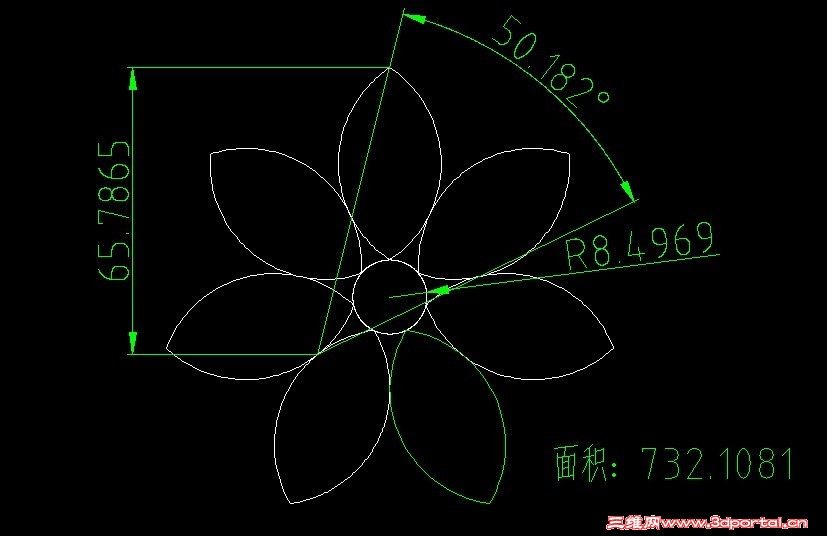

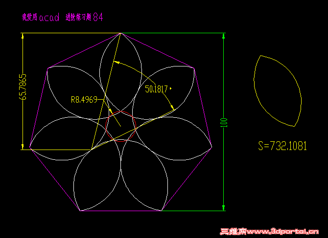

进阶级练习题84

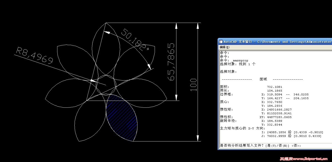

发表于 2013-6-28 13:50:25 | 显示全部楼层 来自: 中国浙江温州

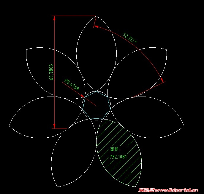

6-28 进阶级练习题84

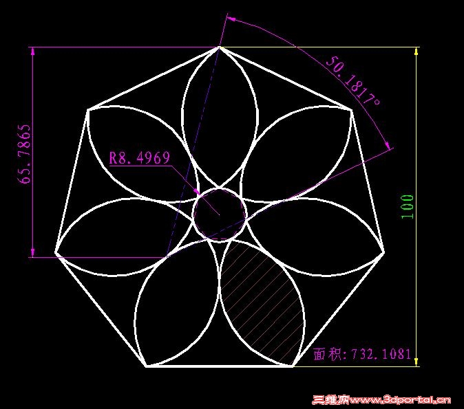

发表于 2013-6-30 12:17:39 | 显示全部楼层 来自: 中国安徽合肥

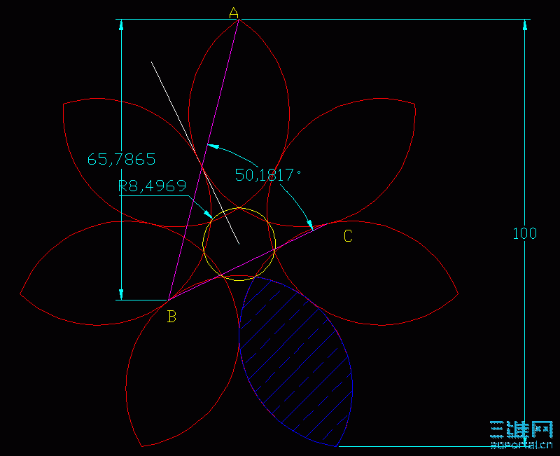

这题较简单,多多指教
2005llnn + 3 参与鼓励
发表于 2013-11-23 20:17:31 | 显示全部楼层 来自: 中国浙江宁波
先画任意圆,再按题中要求画出外面梅花形状,然后画中间小圆,最后参照缩放即可

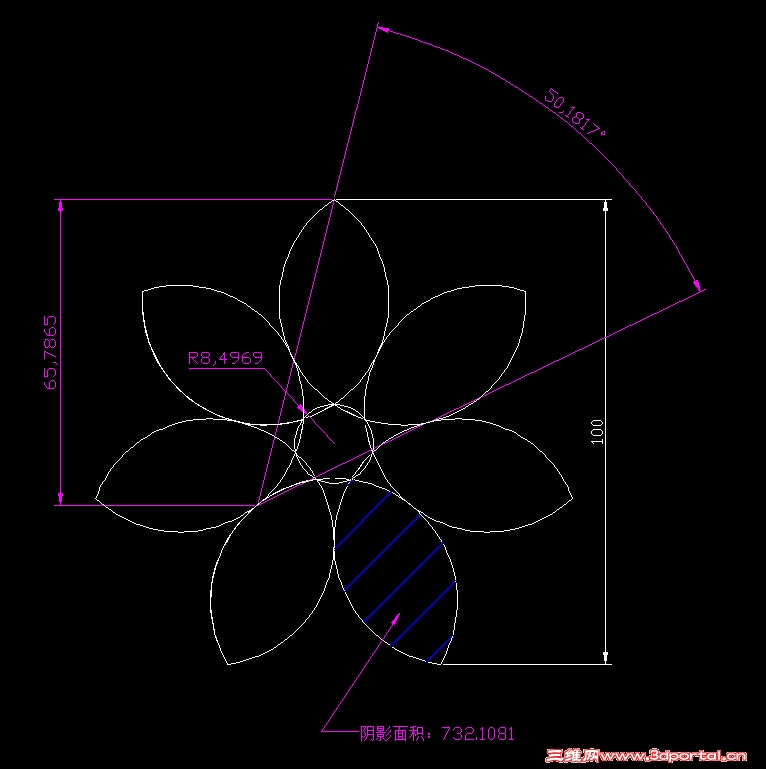

发表于 2014-4-1 16:31:54 | 显示全部楼层 来自: 中国四川成都

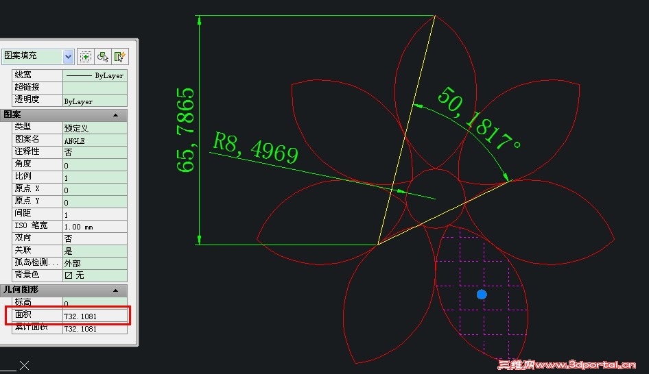

进阶84
