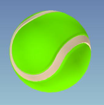

 楼主| 发表于 2009-3-28 15:07:58 | 显示全部楼层 来自: 中国浙江宁波
重新制作后的网球视频
重新制作后的网球视频:

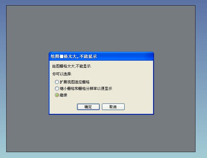

前一阵比较忙,真是太感谢你了有作了一个视频,不过做到一半我又出了一个小状况,栅格太小了,不知道怎么放大啊,谢谢了哈
发表于 2009-4-11 18:44:21 | 显示全部楼层 来自: 中国辽宁大连

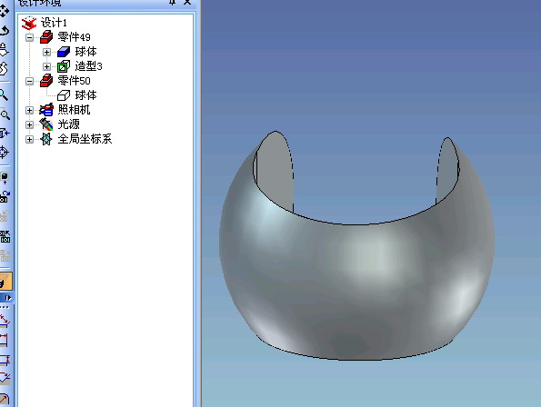

做到这一步楼主能现出的那个半球我现实不出来为什么啊?操作失误?
 楼主| 发表于 2009-4-11 19:19:14 | 显示全部楼层 来自: 中国浙江宁波
栅格太小可转动鼠标中间滚轮即可,如果操作时有提示框出来时可选择“继续”。那个半球问题应该会出来的吧,要不你也做个视频上来一起研究。

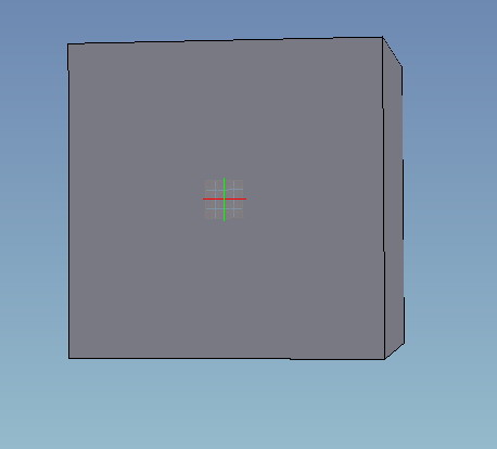

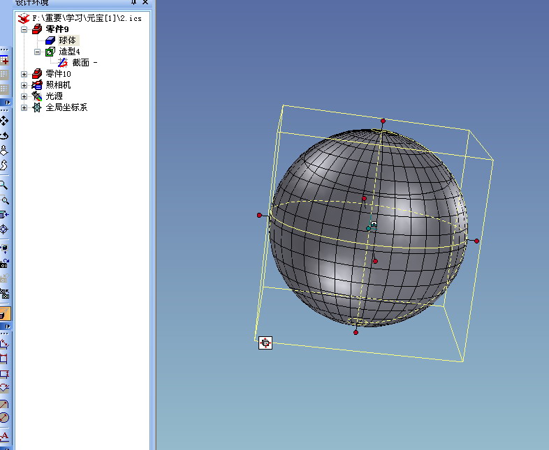

 楼主| 发表于 2009-4-12 12:46:47 | 显示全部楼层 来自: 中国浙江宁波
栅格太小可选择“继续”。
操作:拉一个长方体把它放大到最大,然后点二维草图,在长方体选中心点就会出现如图,选择“继续”确定就行了。请试试吧!

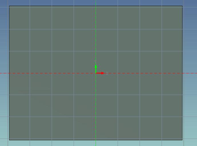

 楼主| 发表于 2009-4-12 12:49:23 | 显示全部楼层 来自: 中国浙江宁波
就出现了下面的栅格了
就出现了下面的栅格了

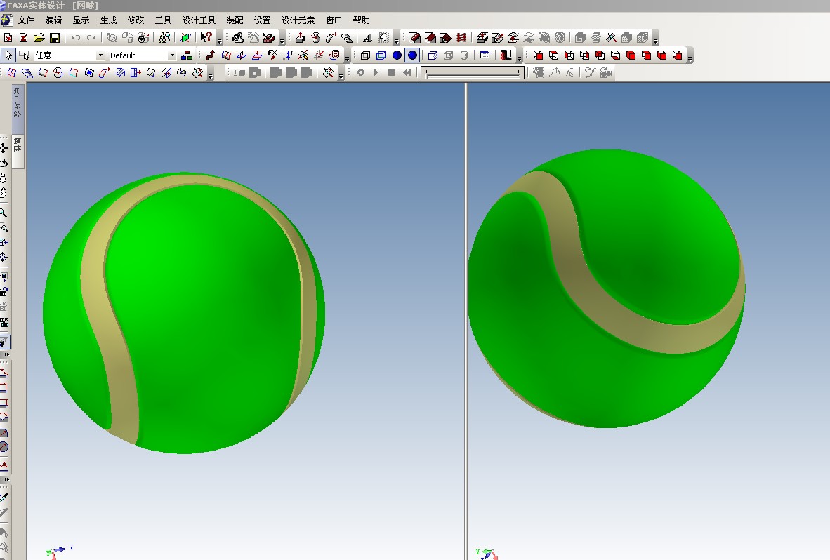

发表于 2009-5-21 17:02:21 | 显示全部楼层 来自: 中国河北石家庄
窥一斑知全豹。习作一份。2 u7 P0 D6 g( V' k
) M# z! k4 `: D+ t* B2 G- U! h[ 本帖最后由 哈俗戒1965 于 2009-5-21 18:19 编辑 ]
