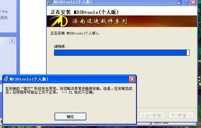

企业版没法用,个人版装不上,整个一个破迈迪!

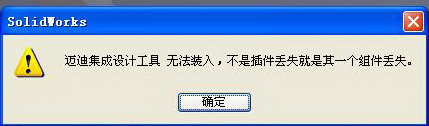

企业版出现如下提示,根本就无法加载此插件:
发表于 2009-3-16 22:08:57 | 显示全部楼层 来自: 中国山东济南
原因是你机器上安装的.NET Framework版本导致的,在添加/删除项里应该有多个版本,把所有的.NET Framework版本删除掉,重启后,重新安装.NET Framework 2.0(因为程序是2.0框架),问题解决。
