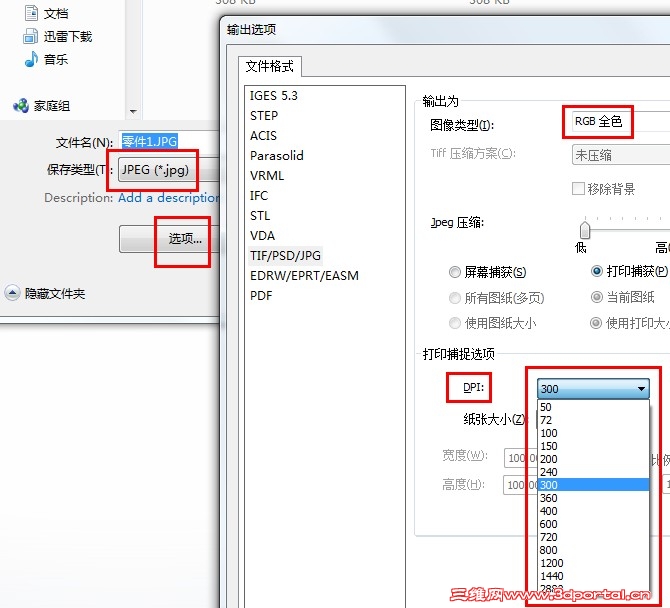

[求助] 急求SW里怎样才能保存出高清晰的jpg格式的照片呢?

$ O2 s; D( S4 Q( r1 }) f在SW中可以直接保存位图格式图片(包括jpg,tif格式)。
4 a# B" j# {+ ~* V; O, V因为保存图片的尺寸等于模型窗口尺寸。因此图片尺寸不可能超过显示器的显示尺寸
& {- T) {/ |5 [% l7 n; W
; C8 \9 c* {0 F7 Q. e$ [% X! Z7 b+ l9 ]6 B3 D6 o) ~6 v' C7 G
得到更大尺寸图片的方法大概有以下几种。
' M. f" g2 ~) S/ }: l& m5 k- d* J6 {. y: i4 Z' J' i' _' M( Z# L
第一种方法:使用SW的渲染插件PhotoWorks,在输出图片时可任意选择图片大小。楼上已经有人说的很详细了,就不再说了。
9 X- H3 [3 q2 T  K) I( R第二种方法: 在工程图中保存成tif格式。# E  q" r* S& W6 x
这是我常用的方法,在工程图模式下保存tif格式图片可以设置图片分辨率(注意仅在工程图模式下)$ ^1 a5 Q+ I/ i; u& T
大概的操作步骤是这样的:将模型插入工程图,并将视图设置成“上色”模式使用菜单【文件/另存为】,# W7 M- {4 s+ c; X8 H. @; X
在弹出的对话框中将保存类型设置成 tif 格式,并单击窗口右下角“选项”按钮。) [+ ]" X/ D& F" K2 t3 W$ q8 F$ l$ [
在输出选项对 话框中,设置成“打印捕获”模式,并且调整 DPI 设置和纸张大小
! {6 h( Y; S0 A. }7 w3 r  c0 y最后按确定保存图片。* i: `3 Q9 o" [: q! i# ~
此方法缺点:只支持工程图,如果是零件图或装配图则需要先转换成工程图,操作有些麻烦。
. c* u) h+ v: u  d另外模型上的某些元素不能在工程图中显示(例如模型上的贴图),因此某些情况下工程图中的显示效果可能不理想。$ g: |' Z5 R, Y7 u
5 o3 ^! s4 `& G6 Y
DPI(dots per inch,每英寸点数),是图片分辨率参数。
6 U0 t1 E  w1 k如果是A4图纸,DPI为100,则图片大小是这样的:
& T% k# z0 P7 g$ c. xA4图纸大小为(宽×高):210mm × 297mm ,约为:8.26in × 11.69in" `  F) `) U: [: w
图片宽度尺寸为 8.26 × 100 = 826 像素
, G. k" B# g, `. J6 n* [0 ?图片高度尺寸为 11.69 × 100 = 1169 像素
$ L  R$ i; p9 a( J; C: @( C) o0 e5 i! N* |
以下图像分辨率供参考:
0 E1 i+ J* @* M2 Y7 R7 U- ?显示器的分辨率约为 96 DPI
+ E, l0 w, j) m& G  H+ [1 T3 U* \一般质量图片分辨率 150 DPI
: C, n) ^; j5 s: U; U打印输出图片分辨率 300 DPI
8 E: F. l5 z% C. R" I: B高质量打印输出图片分辨率 600 DPI+ |9 K% _: Z+ }7 M7 `9 w
6 @* _% l0 {, B; P( t; L
在tif输出选项中还可以设置图片压缩算法,有三个选项供选择。9 ?; U3 N# h: Z) a/ }& [
未压缩:不压缩图片。图片质量有保证。
# }  H! y8 v6 H# }Packbit:无损的图片压缩算法,不会影响图片质量,支持真彩图片输出。(图片文件大小约为未压缩时的1/10)
8 t$ y. J1 l) W: s/ @4 e- b. |0 ]Group 4 fax:仅用于双色图像输出,无损的图片压缩算法,不会影响黑白图片质量 (图片文件大小约为未压缩时的1/100),
3 w. w8 }+ O- U. N" A4 O可以考虑用这种方法将工程图发送给客户,文件小,任何电脑都能打开,而且打印质量有保证。0 ^% ]" W$ q2 y6 E9 W
4 J, @- H* k. ^
第三种方法,使用SW提供的API保存BMP图片格式,保存时可以自己设置图片大小,下面是已经做好的程序,需要的可以自己下载。6 Z  G* J8 N  S7 z) }, y2 e: ]+ W

另存为JPG时有分辨率选项,最高2880,楼主可以试一下。8 o: \/ M- N0 h& s1 j8 ~9 c
友情提示:先保存PRT,否则死机别找我!
) e2 H- F- \( u  f: U; q5 m; e$ b' V( m 199.jpg

难不成SW2009没有另存为JPG时分辨率选项?各位高手还想出了各种各样的变通方式(就像SW2007没有凸轮配合选项,各位高手还想出了各种各样的变通方式一样)?  我印象中至少用SW2010就可以存分辨率很大的JPG图像了。
