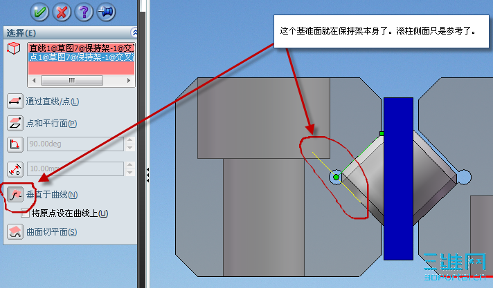

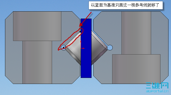

 楼主| 发表于 2009-3-30 12:19:51 | 显示全部楼层 来自: 中国河南郑州
原帖由 zzshuang 于 2009-3-30 11:45 发表 http://www.3dportal.cn/discuz/images/common/back.gif$ k' ?9 Y9 c# }: U* B7 Z( c% V
“希望斩草除根,而且不留痕迹。”
. D& Q; c" `3 }5 X  }- W1 J大师真逗,我不过是需要想把每个零件都独立罢了。
. A+ R2 D" N- [- \/ T$ o) x5 k' m不过也好,一个牛角尖的问题,让我受益不小哦!+ o, J9 W3 }3 G- `3 f) U6 ]% ^# E
在此谢谢各位热心的大师。6 n5 y1 a9 R: _! \/ E1 r
综合各位大师的分析,其实这个问题的根本。就是绘图的基准面一定要建在零件本身。不知道我这种说法可对。
2 x& q" Y2 M6 ~5 E/ Y4 E9 j) V2 |4 `2 M本例不能断开的原因是基准面建在了V形槽面上。下面是我这次受益后的画法,基准面只要两步就建好了。
