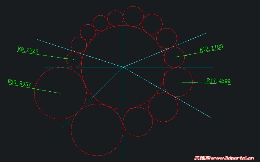

发表于 2013-7-1 13:30:26 | 显示全部楼层 来自: 中国安徽合肥
练习一下,多多指教

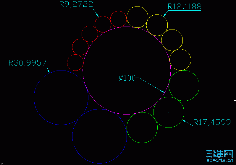

发表于 2013-11-23 19:00:57 | 显示全部楼层 来自: 中国浙江宁波
这个简单,将四个象限分别5等分,4等分,3等分,2等分,再相切 相切 相切,做圆即可

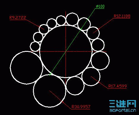

发表于 2014-1-26 15:20:08 | 显示全部楼层 来自: 中国河北保定
积极参与不知道有没有简单画法,,我是用的是最笨的分数法

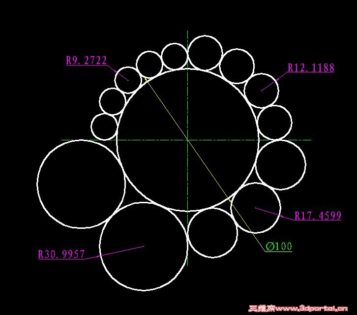

发表于 2014-9-2 16:30:46 | 显示全部楼层 来自: 中国山东威海
我是用相切的阵列做的。
