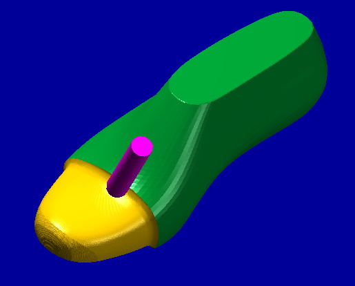

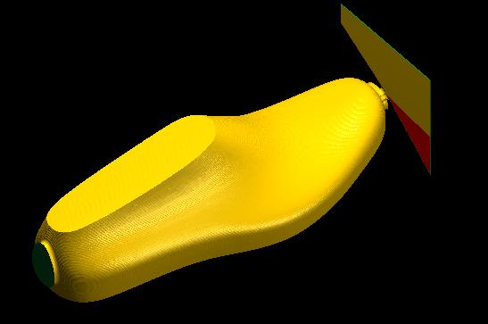

向LS各位学习请教四轴加工和Vericut

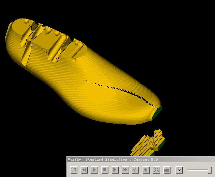

/ Y) N: ]# r- p# j9 a2 |2 F6 U本人现在才开始接触四轴,为什么出现多处过切呢?工件变的千疮百孔

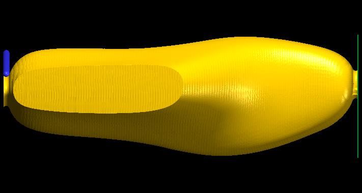

原帖由 linyang826 于 2009-4-20 11:45 发表 http://www.3dportal.cn/discuz/images/common/back.gif
! [4 I* b- q% o9 h  Z5 ]9 N* l/ g向LS各位学习请教四轴加工和Vericut  ?5 d' a0 p5 R8 o% |
8 h+ l- e2 x8 p! e你說的千穿百孔可是5摟那張圖片.-----那是模擬路徑線( B" Z8 T0 B2 l+ u
而你說的多處過切----不懂---工件試做無過切現象/ p6 M3 L$ I5 q. D* X+ f' ^

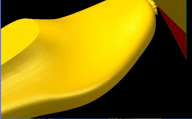

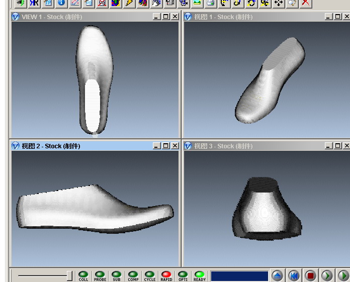

我所说的千疮百孔是指切去了很多不该切去的部分,导致仿真加工出的工件不完整,图片如附件,而且在头部有一条黑色的轨迹是怎么回事呢?请您指导,谢谢
3 Z) {2 X! M1 X/ h6 M/ }
9 M, M7 s7 G9 A/ h- G" V0 l9 l& L[ 本帖最后由 linyang826 于 2009-4-21 15:37 编辑 ]
 楼主| 发表于 2009-4-21 21:39:49 | 显示全部楼层 来自: 中国台湾
我所说的千疮百孔是指切去了很多不该切去的部分,导致仿真加工出的工件不完整,图片如附件,而且在头部有一条黑色的轨迹是怎么回事呢?请您指导,谢谢3 i$ A  L8 C3 u3 l$ F: R" N5 v& }8 j
8 R. S+ H2 B( {3 n* e) h- z---------------------------------------------------------------------------------------% m5 i7 I8 R3 ~- r
6 ^0 F' I1 W. w1 f/ C
須看圖檔--才可得知$ z- u2 t& }7 u7 b
如要上傳圖檔檔案太大記得.打開檔案進入刀具路徑--改個參數按確定不要運算..檔案就會比較小了記住...不然檔案大不好上傳

发表于 2009-4-23 18:08:05 | 显示全部楼层 来自: 中国重庆
鞋楦加工千疮百孔问题
由于有点大,分了7个包,请指教;如果下载有问题,再联系,谢谢!!

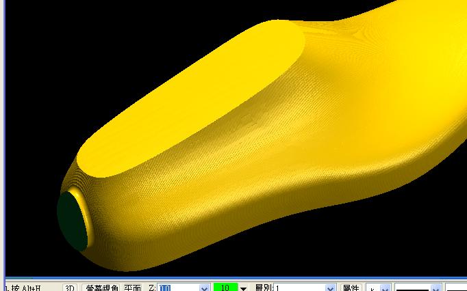

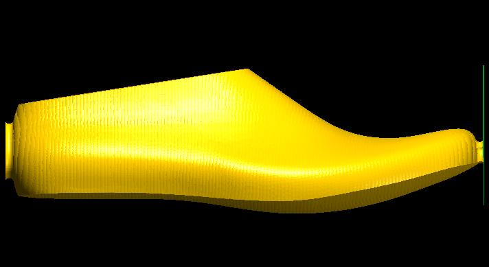

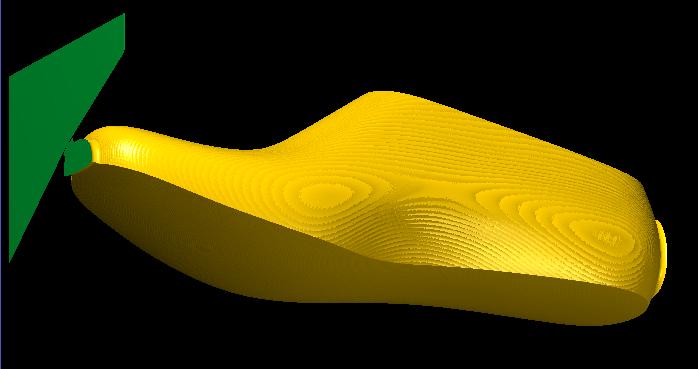

剛剛看了一下.大致上ok.3 `5 [1 ?- X9 G" a6 m' q
須修改如下
9 l6 J9 N* J' k$ P1.參考高度關閉..
; ]4 d. G% ^7 I( Z2.再來就是4軸軸心定位出錯---請修正/ z! c. n2 C# r; {5 o. |: P3 |
3.工件定位點出錯                ---請修正4 L: ~+ V  P% d0 P! v+ ?
其餘沒什麼大問題. b- g, e/ t4 B7 t0 d) ^1 G
謝謝
) }% z2 @+ F' w& Z7 z) B. G附上修正後模擬照片

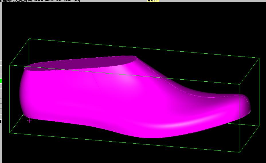

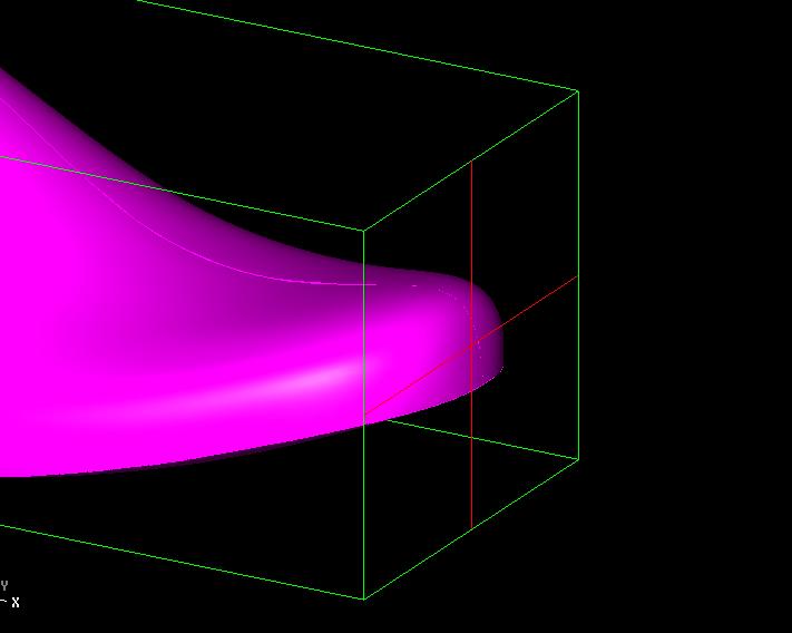

首先說明一下.9版X版都一樣.都要有鎖中心點的動作.& H, n, `8 ]# _5 D, |  J
1.開啟檔案--->刀具路徑--->工作設定--->邊界盒(勾選直線.所有圖素)按確定--->出現如圖1的邊界框--->繪出圖2中的2條紅線--->平移所有圖素(構圖面記得選3D)--->第1點挑紅線交叉點~~第2點挑原點--移動工件中心完成.- |4 u; z1 R: |9 }7 g# p$ A
2.移動4軸原點--->做刀具路徑時挑曲面記的多挑1個點(紅線交叉點)此點為4軸中心點--->旋轉4軸刀路參數設定中記得勾選使用中心點--->完成動作
6 |1 K' i5 O$ m) e) {希望對你有幫助____謝謝
