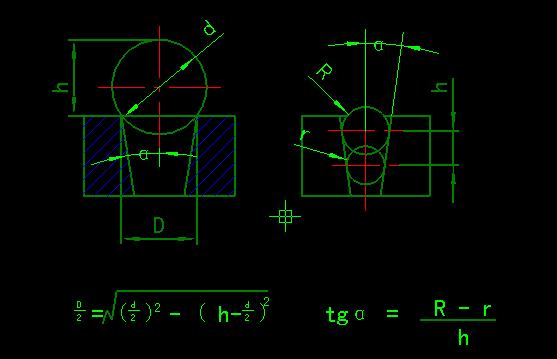

这种工件(结构)我们常用,不过大端公差没有这么严格,它是我们一种正常产品里面 面的零件。加工此件关键在于要成套用,量具也是成套的,塞规和环规是一对的才行,您要想给鬼子加工该件,必须让他提供塞规才行的。或者制作一套从和他们用的环塞规同一母规复制出的塞规作为量具才行的,要是您自己做量具,同时也要加工套才行的,这样您生产的工件一般不能同他们生产的工件组装在一起的。

如要实现批量加工,难度确实很大,角度检测真是想不到好的方法

检测方面不是问题,用几个标准球就解决问题了

这个东西肯定是能做的,问题是你怎么做检具。检验也是个大问题。

珩磨可以磨成锥形吗?我所知道的珩磨标准情况下都是柱形的。柴油机装装缸套的缸孔最后一道工序就是珩磨出来的啊。

原帖由 j.chen404 于 2009-4-5 19:27 发表 http://3dportal.cn/discuz/images/common/back.gif
3 k0 }. w0 j- n工具厂做这个没什么问题,如果内锥是圆锥一点问题都没有,但图上尺寸前没有标φ,是方锥吗?那样的话加工确实有点难了
& L& d1 V: D7 \' @2 ~
! q5 a* L) N; Y恩,你比较心细,我要是老板,准聘用你!

哈哈  有什么难的啊  连个完整的图纸都出不好  凭什么要我们做啊   就这个图纸而言 能做N中东西  谁知道是什么玩意啊  连个最起码的尺寸都不完全更别提型位公差了

仔细研究了楼主提供的图纸,有很多不确定性。
& G- x4 X2 l2 X6 G8 N2 q5 P8 c1. 材料未确定,如果是紫铜材料或高速钢材料,那么加工的难度就不尽相同;
& Y% c' x7 n; j0 s9 v) H! m( I2. 形状未确定,如果是圆形或方形,那么加工的方法就更不同了;/ c- D# Q% U$ i* T: ?# z" W/ b
3. 用途未确定,如果是检测用或联接用,那么加工的要求也不同;
4 {. F" Y, m6 u5 V6 F4. 数量未确定,如果是单件或批量,那么加工的方法又会不同。
5 x' H( ]- ]& {# s6 |; e/ e  ]% z还是建议搂主把实际图纸搞清楚,再拿来讨论。

这个工件的精度并不高,直径公差加减0.01,锥度公差加减36”12,查一下工具圆锥公差精度要求比他还高,所以不要让洋鬼子吓着。
