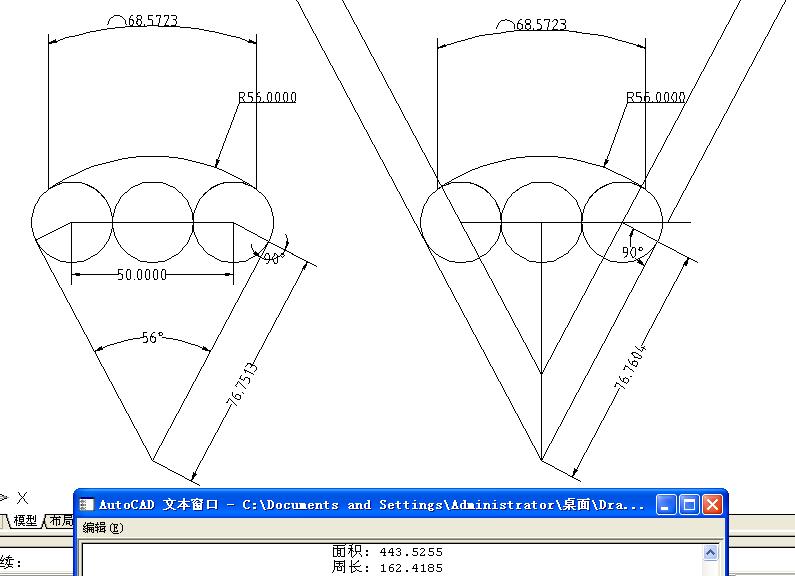

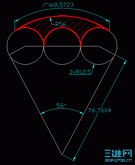

本来以为很简单的,谁知自己画了一下感觉很多疑惑* _5 @: v0 R8 _& f
( F# F( H# e& q+ y' O
看了上面24楼的人兄的图才知道问题出在哪,,请问怎么知道两条直线是与两个园相切?怎么知道那两个角度是90度呢 ???
% X2 o( e. _/ u; l; f9 i
+ R. N: c7 [, o$ ]* x小弟不才 见谅
发表于 2009-4-10 02:01:30 | 显示全部楼层 来自: 中国广东广州
主要不明白的是a的长度这个
& d9 c3 c9 ]% k5 j. E% [* j7 t1 Q: j
8 f  j7 D. u& \" |. \  左边的是我自己的画法:射线-角度A-62度-用切点铺抓圆# u( {3 H, D- h7 U; O2 o) ?$ s
右边的是正确画法
* F2 f3 K3 J7 b) z/ P- H# S% K' I* h- b# s" {/ o2 n/ y
# P( X& {- c9 h+ ]6 r" u
! y6 d" W1 T. D& e  }. S! X. {! |/ M2 Y9 m0 \7 t# ^
按我理解根据题目的条件是我的画法,望高人赐教讲解
2005llnn + 5 很好
发表于 2009-4-10 13:54:32 | 显示全部楼层 来自: 中国辽宁大连

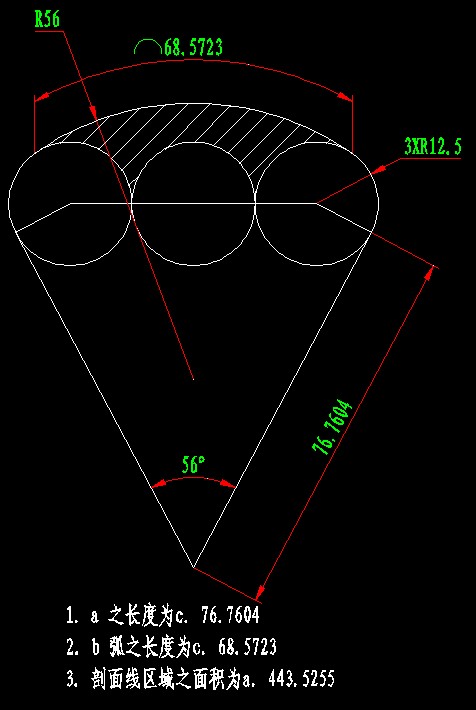

练习题
1. a 之长度为何?                   c. 76.7604" R  ^/ N, r( a" \
2. b 弧之长度为何?                c. 68.5723' N. o9 F* e! |6 t; h
3. 剖面线区域之面积为何?    a. 443.5255
2005llnn + 5 很好

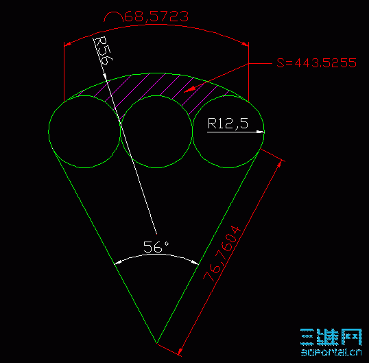

本题答案、解题以及动画演示已经发表,见:  n) o, n% T/ q) j/ n
http://www.3dportal.cn/discuz/viewthread.php?tid=707365&extra=page%3D1&frombbs=1

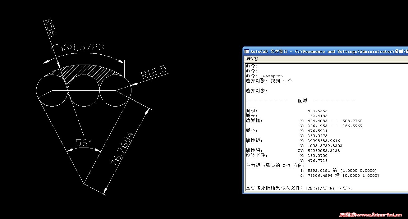

发表于 2012-2-28 09:31:04 | 显示全部楼层 来自: 中国福建泉州
进阶级练习题90
+ \) R* ]: h% C) `4 l$ K7 l# l& Y 进价级练习题90.JPG
2005llnn + 3 参与鼓励

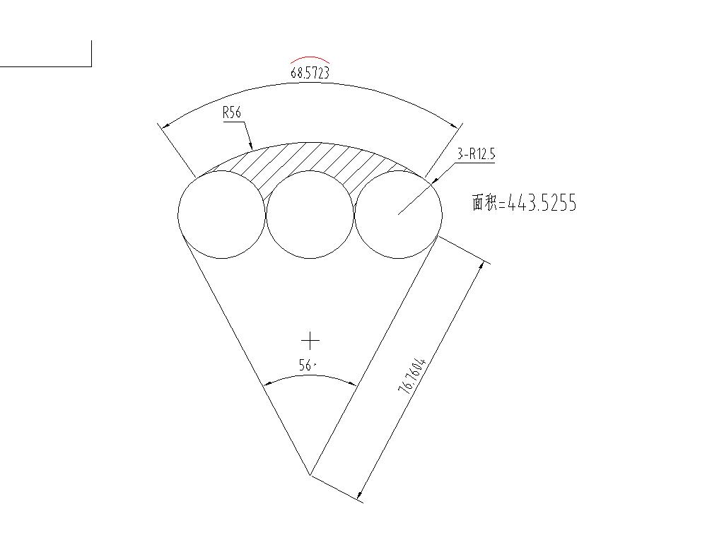

发表于 2013-7-2 07:41:23 | 显示全部楼层 来自: 中国浙江温州
7-2 进阶级练习题90
