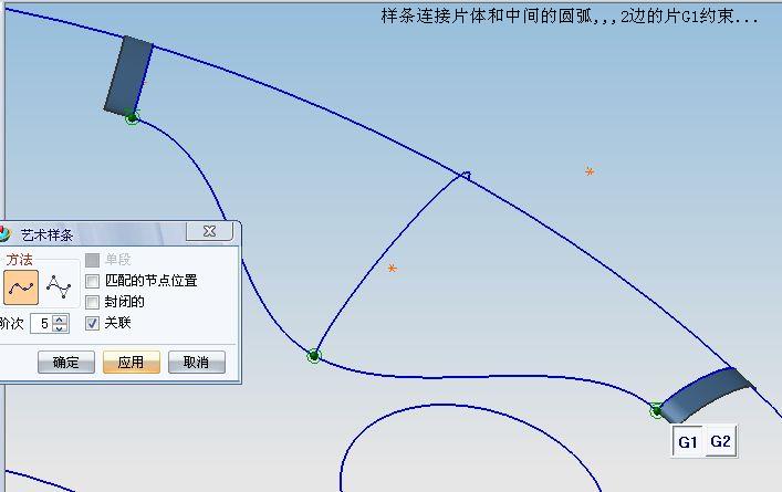

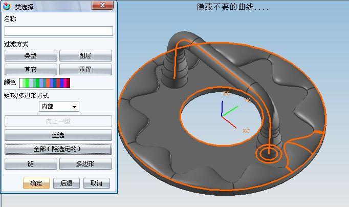

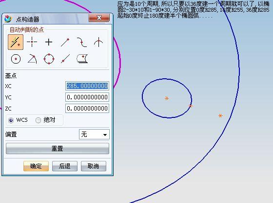

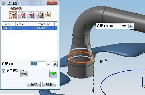

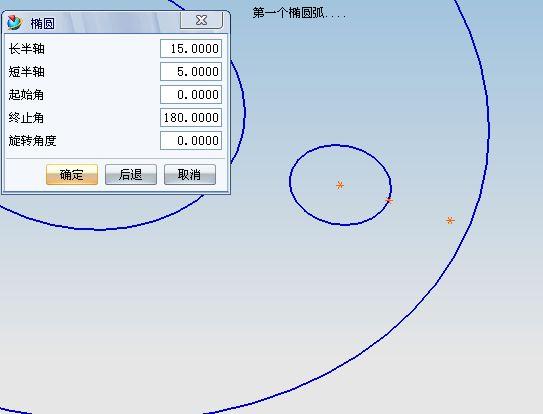

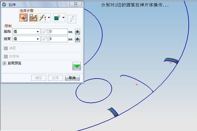

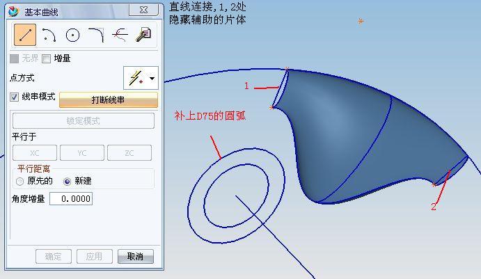

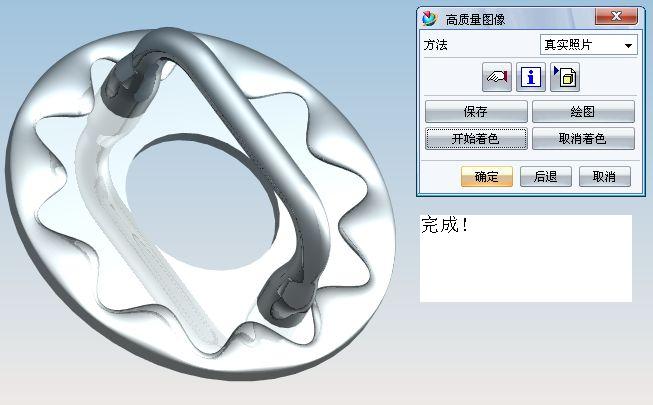

发表于 2009-4-25 20:30:33 | 显示全部楼层 来自: 中国上海
这样做教程是否合格???呵呵.........
[ 本帖最后由 wbx8484 于 2009-4-25 20:32 编辑 ]
li5jun1 + 5 这算参与练习分,教程的话不是在这里发的。

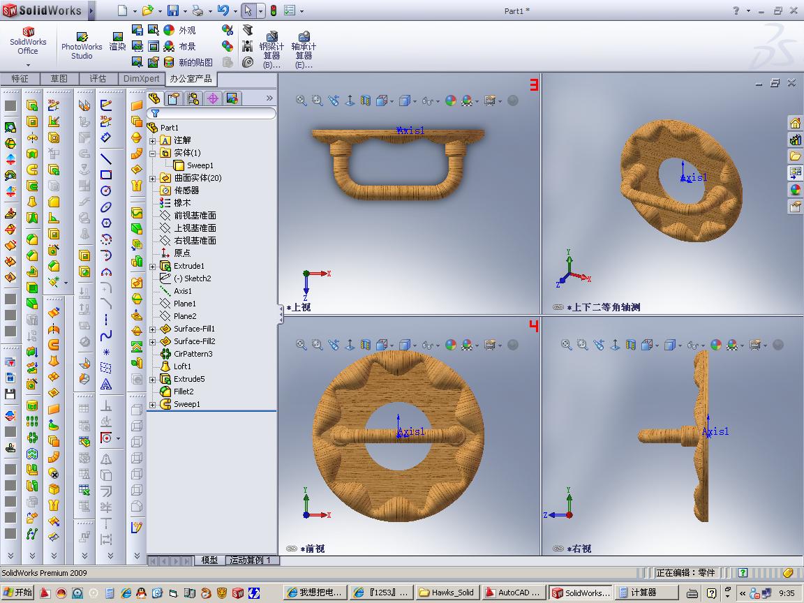

发表于 2009-4-25 21:35:48 | 显示全部楼层 来自: 中国上海
把作业补上 [local]2[/local]
[ 本帖最后由 li5jun1 于 2009-4-26 09:06 编辑 ]
1.prt.rar
88.74 KB, 下载次数: 2
li5jun1 + 5 参与练习
