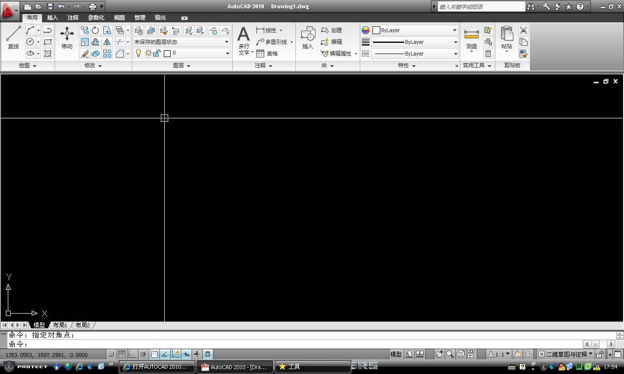

不可能吧,可能是你的CAD没有安装完整和丢失现象,或者有可能是跟什么软件有冲突,在安装过程中最好把杀毒软件关掉,还有可能是CAD跟XP系统的兼容性有关系!
发表于 2009-4-14 18:31:50 | 显示全部楼层 来自: 中国广东惠州
你看我的演示没问题

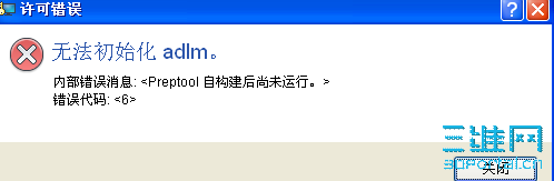

发表于 2009-4-16 09:19:21 | 显示全部楼层 来自: 中国上海
试试解答:
8 U& U1 C+ \" q+ e1 f6 l
( ^. D' b, x+ {0 K. q致命错误: unhandled e0434f4dh exception at 7c812a5bh
0 I5 n( ~6 v/ R# j/ o1、出现这个错误可能是因为正确的安装.NET框架2.0版。在控制面板里卸载掉autocadXXXX ,卸载掉DWF Viewer,卸载掉Microsoft .Net Framework 以及语言包。: x1 h6 w4 E5 M
: Z3 b1 q( e4 c2 O0 r  ^2
、重新启动电脑
% B7 B& X6 x, Q2 J- a
; r& ?3 i" B; [2 W- l3
、删除下面的文件夹,如果有就删除,没有可以看下一步了(其中xxx是您windows的登录用户名)* W/ F: D6 Y8 ]' Z/ d# m
C:\Documents and Settings\xxx\Local Settings\Application Data\Autodesk9 |, L  L" o4 [( F6 {' s
C:\Documents and Settings\xxx\Application Data\Autodesk
1 K+ F; |; r7 |$ k- c" @' D* nC:\Documents and Settings\All Users\Application Data\Autodesk
" z  |: Z, L! D0 P% c4 B& n, WC:\Program Files\Common Files\Autodesk Shared& J" Y9 N; P: C7 H7 D, u4 [% d
7 ^* d, w; w, z% U# c# @0 a2 a" L
4
、重新安装。当然前提是你懂得如何正确安装。你要是安装的过程有问题,那也没有办法了。% c' x9 {: O9 H5 ^# X9 g  B

发表于 2009-4-16 13:25:28 | 显示全部楼层 来自: 中国陕西宝鸡
目前这个中文版的问题很多,再采用暴力Crack的方法确实不妥。建议采用我的方法,见今天早晨的帖子!运行非常稳定!

原帖由 abc87031 于 2009-4-15 12:27 发表 http://www.3dportal.cn/discuz/images/common/back.gif
7 ?& g( q; h# X- U( p% v! o: X操作系统是VISTA SP2的 按上面所有的办法试过了;可总Crack不了,还是30天试用版。
% Y( a) r! m0 J删除C:\Documents and Settings\All Users\Application Data\FLEXnet这个文件,试试看?!
6 Z6 h) ^6 }, }1 d- b. u
发表于 2009-4-16 13:32:12 | 显示全部楼层 来自: 中国江苏镇江
回复 33# yizhi4669 的帖子
VISTA 系统是删除C:\ProgramData\FLEXnet下的由CAD产生的.data文件。
