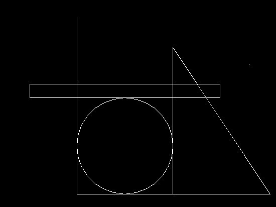

将粗轴放在垂直的墙角用直角板将其顶住,然后可以用直尺直接测量。2 b& V, P9 q7 c# o& h
见图
发表于 2009-8-31 17:26:55 | 显示全部楼层 来自: 中国上海
那得设计专门的工装哦。
