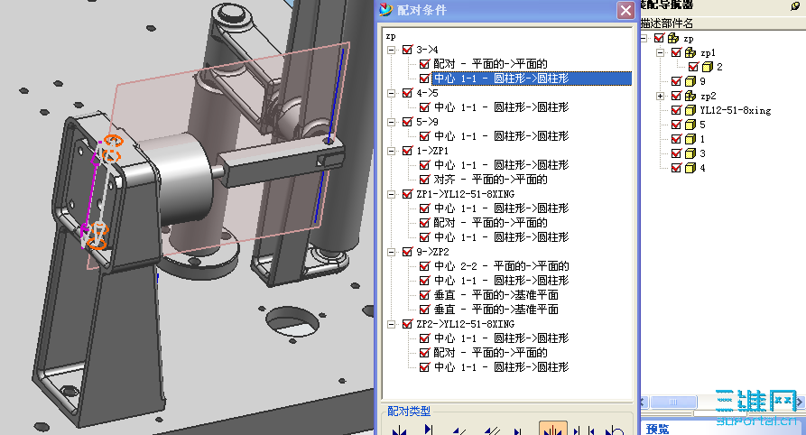

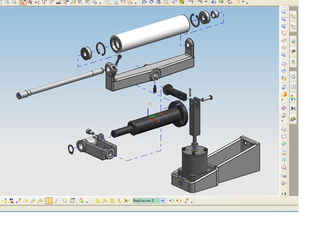

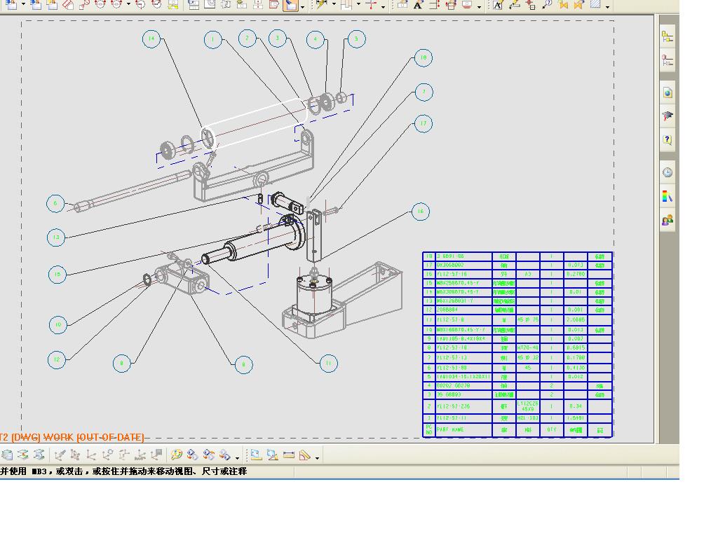

  _7 A- H8 M- A2 f' Z) T1 @4 `" S% H
5 J1 w2 W. G. ~" T" J0 r我装好了,但不知道有没有更好的方法 6 |, o& {/ e4 R, k, \
欢迎探讨. c8 V' B8 O( \9 b. h  }8 X
% r! S. G% Z. Y! C
首先:楼主提供的源文件有错误,不是尺寸错误,后证明尺寸没错误9 U& u9 \3 I& c& e* ?) y& ]% \
是楼主提供的zp1的父子关系错误,本来零件3和4是绕这轴转动的
# {3 m, w& r9 q/ c$ t" v我的理解:为什么不能吧他们先装在一个部件中,在来总装配?
5 R. s! f4 q1 M3 J% ]就因为装在一个部件中的零件是全约束的,不能通过其他的部件在来约束他。可以说UG装配很严谨的。
$ r( F/ S& |( _1 \; x不知道说清楚没,看图为证吧:
( P2 s: A/ y% n" b 01.png
+ d: X* t9 Z. g1 w. T9 q$ R 02.png 7 i' Y& L; n) P1 `4 ?
5 k) X! Q* n& Z- L' H% W
[ 本帖最后由 fsxs 于 2009-5-15 20:27 编辑 ]

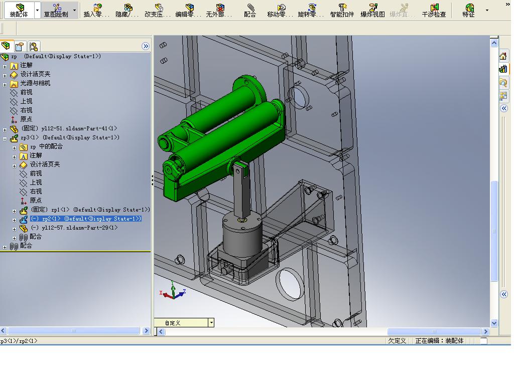

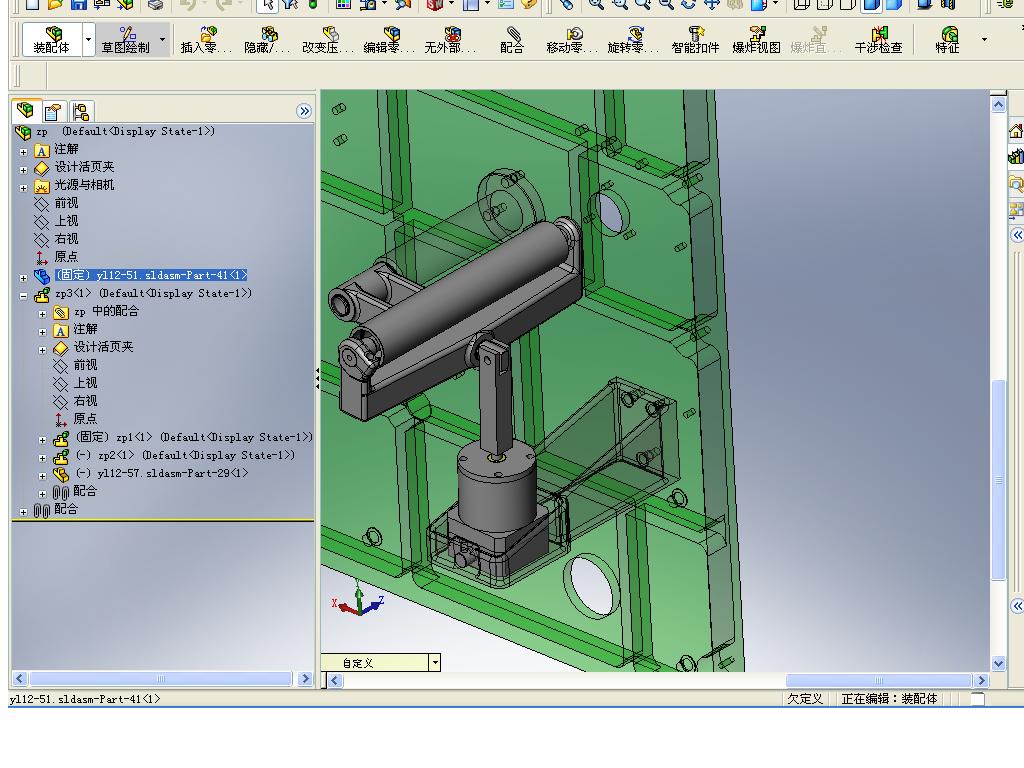

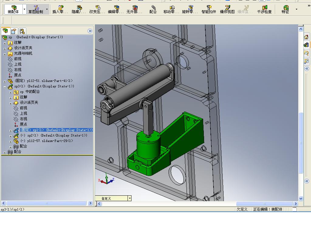

 楼主| 发表于 2009-6-28 22:20:09 | 显示全部楼层 来自: 中国辽宁沈阳
121.JPG $ X5 l# X1 i" ~
122.JPG ' H# s4 |# d8 O) i
 楼主| 发表于 2009-6-28 22:34:57 | 显示全部楼层 来自: 中国辽宁沈阳
同样的格式SW可以UG不行,看来SW在大装配方面要胜于UG。

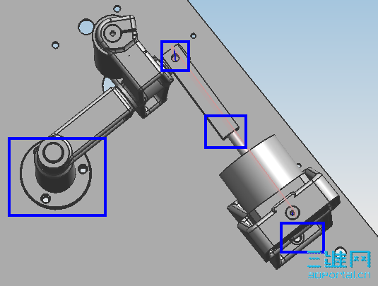

 楼主| 发表于 2009-6-28 22:45:44 | 显示全部楼层 来自: 中国辽宁沈阳
# {8 t, H& X7 s- {9 [0 i. S6 H5 _ 125.JPG 0 C4 q+ i/ l% z+ U3 \
部件轴测图
发表于 2009-6-30 09:55:17 | 显示全部楼层 来自: 中国广西桂林
楼主这题,Sw中采用了所谓“灵活”子装配,现在版本应该叫浮动。就是在上一级装配或总装配中,可以运动下一级子装配的约束。而不是简单的将子装配当成一个块来装。不过你也可以选择这样,如果你愿意的话
发表于 2009-6-30 09:57:48 | 显示全部楼层 来自: 中国广西桂林
比如你装一个铰链在门上,铰链是四连杆的,拖动门运动,铰链会随约束运动。这点是很爽的。

发表于 2009-6-30 20:02:55 | 显示全部楼层 来自: 中国吉林长春
其实问题的关键在于,SW进行部件装配时,部件内部没有完全约束的自由度在装配时是可以体现出来的,也就是45#说的"浮动",而UG在部件装配时将部件看成一个"块",也就是一个"死疙瘩",不管这个部件内部零件有没有完全约束,在部件装配时部件内部的零件都不可相对有位置变化.
# d' X/ g6 n1 N7 W" L3 e& O+ U7 x说白了,对于一个没有完全约束的部件(很多实际部件就是这样子的),当你完全约束部件的一个零件,在SW里面,由于部件组成零件没有完全约束,其他零件相对于这个零件是可以有空间位置变化的,而UG装配部件时,部件就是一个整体,是一个"刚体"!
! _% P- J, E! }4 s! j譬如,对于一个自行车链条部件装配时,当你固定一端时,在SW里面其他个关节是自由的,可以绕各自的轴旋转,而在UG里面这根链条就是一个“铁棒”!) L5 b2 n. o! ^4 a: j4 m

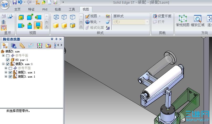

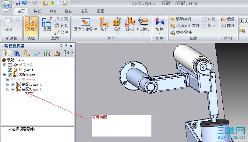

 楼主| 发表于 2010-4-20 11:45:01 | 显示全部楼层 来自: 中国辽宁沈阳
最近用solid Edge ST 装配了一下,用可调装配把几个组件组装的部件装配到板子上,孔完全可以定位。不知UG有此功能。
' I2 @+ F3 Q+ ]2 b) B8 Tsolid Edge ST与ug是一家的而且ug功能要强于solid Edge ST,所以我想ug应该完成组件组装的部件的装配。
4 k' q8 P% L( I- a, L& h3 d 20.JPG ( O3 y4 e* Q$ I& H2 e' W
beyond2009 + 3 技术交流
发表于 2010-4-20 12:34:52 | 显示全部楼层 来自: 中国河南洛阳
UG二级装配中的非约束无法在一级装配中变为自由度,这是Ug装配的缺陷,所以要想使零部件变为运动的关节,必须使所装配的零件设置成一级部件,如果在二级装配中零部件的位置摆放与上级要装配的部件不一致,也就无法配对装配,尽管实际上通过关节的摆动能够装配
