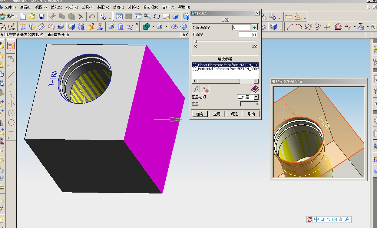

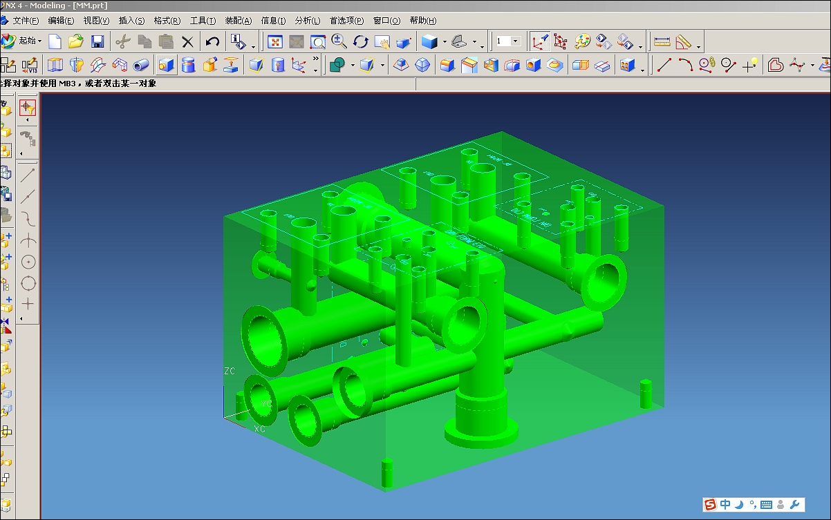

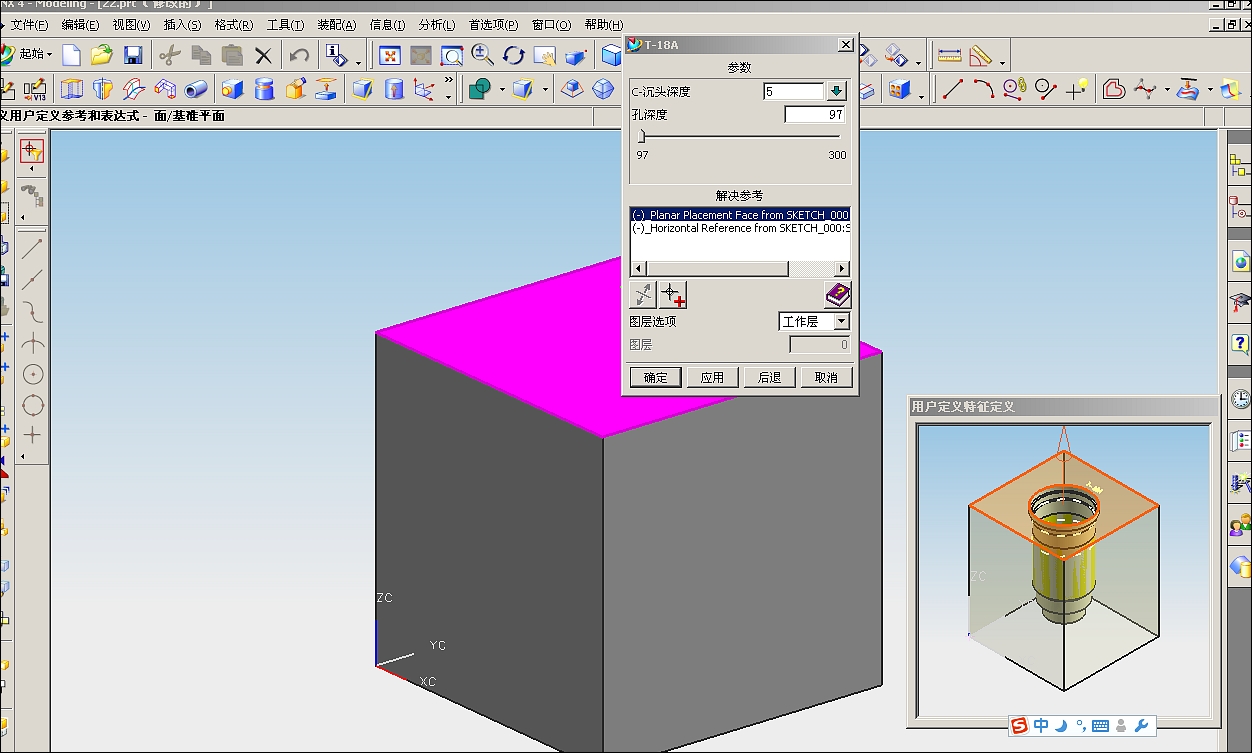

[原创] 发一个插装阀系统集成块设计图
发表于 2009-10-13 09:21:46 | 显示全部楼层 来自: 中国上海
指出一点,你那阀块上好像没油口标记?复杂的话容易搞混的。我不知道你那个插装阀孔是怎么做的?能说说嘛?
发表于 2009-10-13 09:38:38 | 显示全部楼层 来自: 中国上海
我用UG做设计,给力士乐朋友学的,可惜只学到点皮毛。
