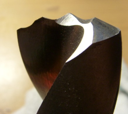

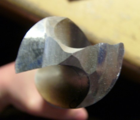

根本就没问题呀。直径70MM的钻头也没问题,只要是钻头磨得好,切削用量合适,并且有好的冷却,钻削加工的效率还是很高的。一般可使用群钻或是合金的钻头。  D9 s4 W! l7 C0 \$ N
给你张我磨得群钻的图片! D682C763-7C29-4CA6-A575-D87C7BEA436F.jpg 0AC351BF-5D8A-4360-A145-13BE8D8875EB.jpg # c: s0 C% ~: j& A6 Q8 N
