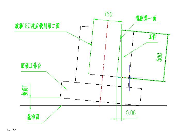

同意25楼的说发 在加工前把底部没有开挡的部分先留厚些  把吃刀量和进给速度降低) ], D5 Q7 s& O$ s7 X
等加工完开挡 再按照尺寸将多余的部分去处
发表于 2009-5-14 08:44:39 | 显示全部楼层 来自: 中国浙江台州
用线切割是不现实的,其原因是加工时间太长了,大家不妨通过计算就知道了。其实我建议还是采用反调整法最理想,这种方法无须改换铣刀,现场我常常采用这个办法。当然,如果批量非常的大,那又是另外一会事了。

发表于 2009-5-15 08:45:03 | 显示全部楼层 来自: 中国陕西榆林
代专家赵元上传此图应助楼主,供楼主参考!
5 ~& J5 J) y4 ~6 E. d2 F+ p5 M 代工.JPG 2 ~8 ^. S( f0 u  t. s& E  r

如果采用线切割,每件的加工时间为96小时,而且表面粗糙度只能达到Ra3.2,如果要达到Ra1.6,需要更长的时间,可行吗?
发表于 2009-5-15 15:50:03 | 显示全部楼层 来自: 中国浙江杭州
结构改下真的好做很多,非要这样,就线切割,或者自己做个铣刀柄,加粗加长,

这个不怎么好搞。只能给你个建议,试试一次加工两个,(最后用中间切开的方法)
发表于 2009-5-16 00:11:36 | 显示全部楼层 来自: 中国安徽淮南
我不认为是切削力的原因。
8 C7 U# C3 f6 |/ x/ |3 \1 X若是刀具刚性差的原因,只会造成槽的下面偏大,离主轴越远擺动越大。
1 K# |: U! C: R! X1 s, w$ r我同意24楼对标注的解释。
, h) Q" e# s  M' l$ X$ P材料本身是有内应力的,如果一次加工成型的话,不管你采用什么方法,去除材料后,零件都会在释放应力后,使材料趋向新的平衡,那就是开口会成“Y”型。
发表于 2009-5-16 12:48:32 | 显示全部楼层 来自: 中国河北邯郸
回32楼专家' i! M! R- _# X9 @: F2 j
用什么方法还看批量大小及设备情况及零件价格,不是时间长短的问题。楼主能找到水切割或激光切割更好,哈哈。
发表于 2009-5-16 22:10:40 | 显示全部楼层 来自: 中国河北廊坊
我认为,造成开口大,里边小应该是让刀造成的。7 t8 r2 A1 `+ U4 e
同时加工时一定要粗精分开,中间安排松夹泄应力。
