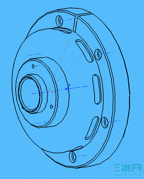

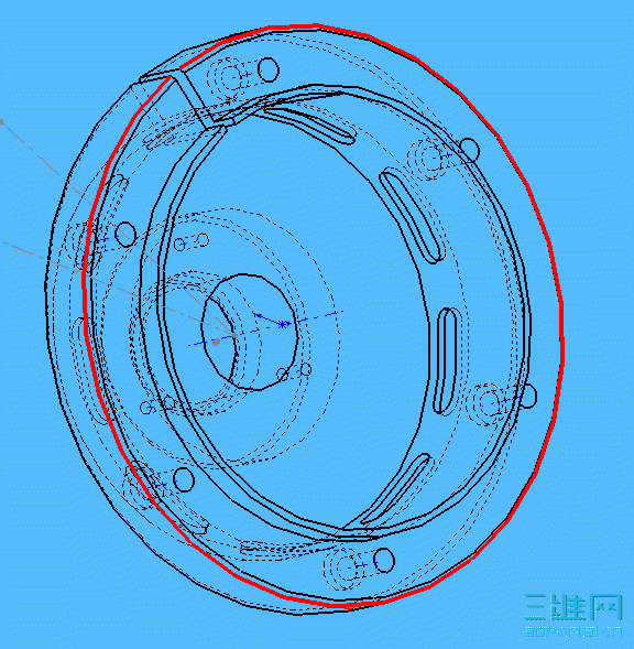

[求助] 请教这是一个什么样的零件?
发表于 2009-8-8 21:41:16 | 显示全部楼层 来自: 中国北京
没有必要用三维图来表示吧,有时用三维的更麻烦。
发表于 2009-8-9 11:25:25 | 显示全部楼层 来自: 中国河南焦作

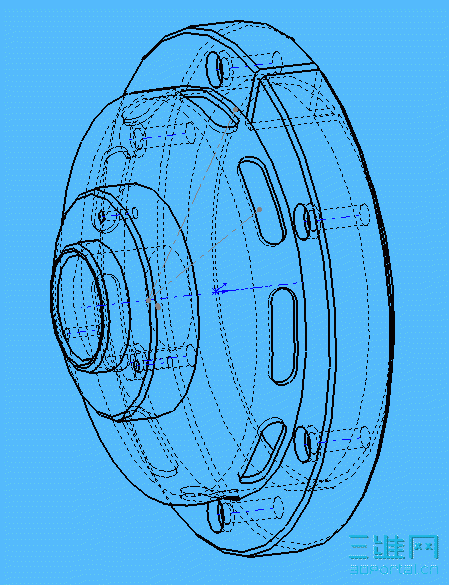

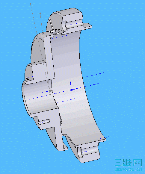

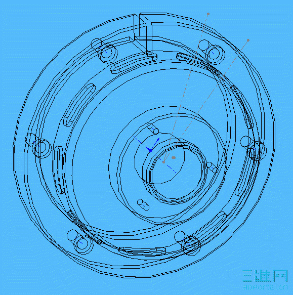

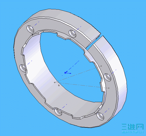

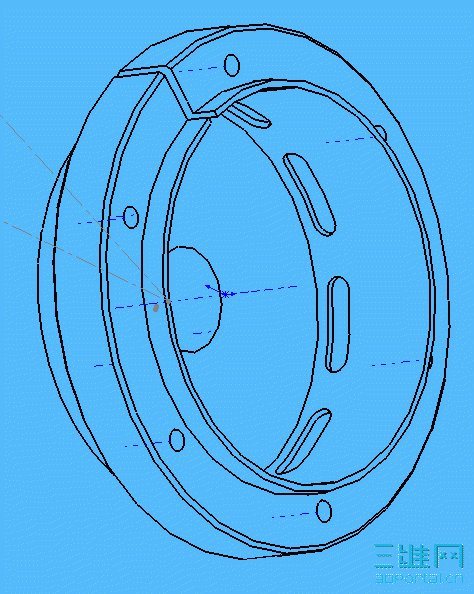

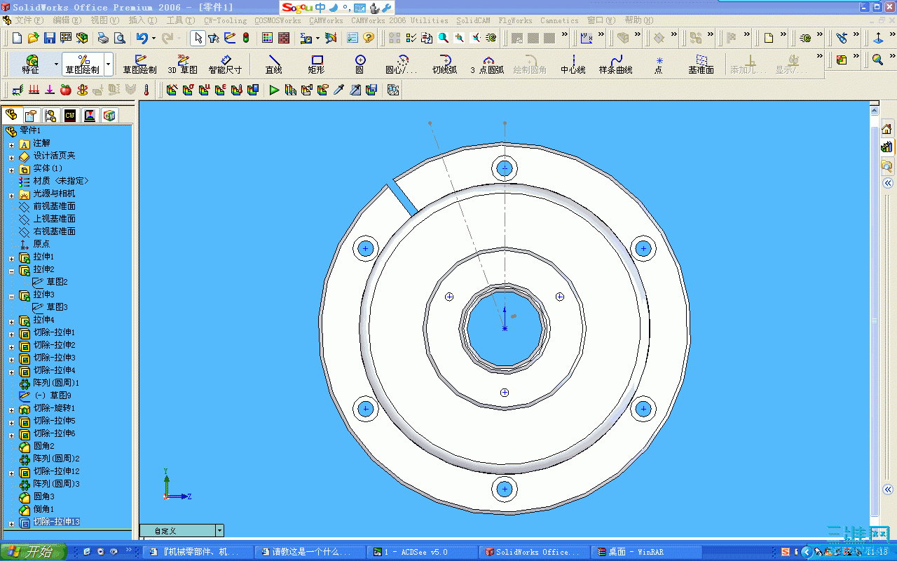

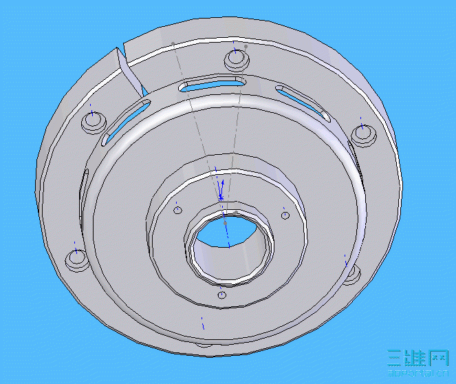

给出Solidworks2006想象的图
这是张可能比多数会员年龄都大的老图,原图有误:缺少尺寸、尺寸不对。( n5 ?" f8 S" q) i
没见过此图,也不知用在何处,凭感觉改了一下,也熟悉了一下SW。压缩附件为模型,M3螺孔没做,只按直径2.5给出底孔(尺寸不对自己改)。仅供参考。希望告知用在何处
% e, }) h( s* m5 y) j* G, L* j0 c有见过此零件的朋友请说明画的是否符合实际,谢谢!; V: W( u) a! |% t' a8 O/ u( E

发表于 2009-8-12 18:16:15 | 显示全部楼层 来自: 中国北京
这个零件在本论坛上曾经有人求助过其铣槽的夹具设计问题。你搜索一下。如果有一定批量,可以上分度定位的铣夹具。你应该将加工前的零件精度和尺寸公差告诉大家,人家才能够解答问题。1 |, a4 Z. a, n* D" T& I% q
