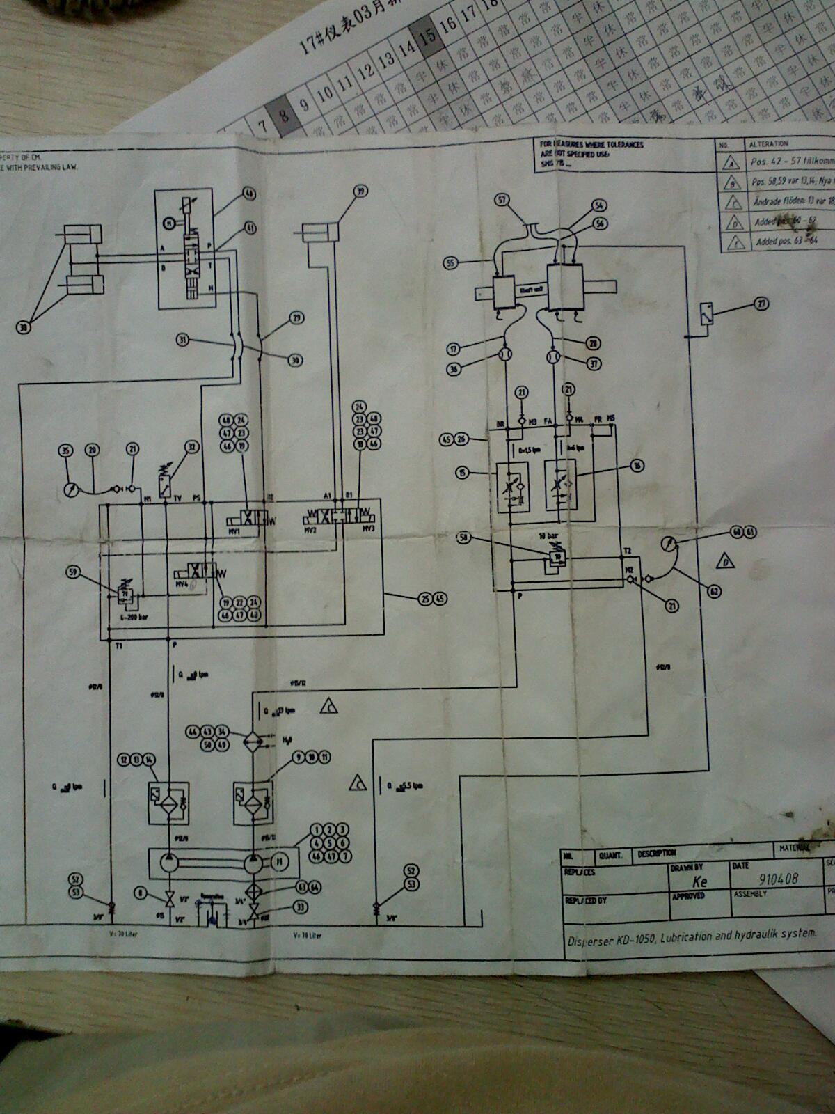

[求助] 油箱的油不见了

 楼主| 发表于 2009-5-7 21:39:46 | 显示全部楼层 来自: 中国广东东莞
不是拉液压系统这边的执行元件都是液压缸拉  润滑系统那边只是供主传动轴的轴承润滑拉# G5 K- L5 J1 d5 G! p# B
设备之间没有相互联系拉
发表于 2009-5-7 22:37:06 | 显示全部楼层 来自: 中国四川成都
一天几十升液压油的泄漏量已经算大的了,液压系统的回油是通过管路,而润滑系统大都在传动箱体内开式集油和回油,若液压油的泄漏点在箱体内就会出现上述情况。

发表于 2009-5-8 05:53:40 | 显示全部楼层 来自: 中国吉林长春
23#确实有道理,润滑系统不总带压,液压系统压力高,油就过来了。/ ]% l" v2 u4 A7 ?
尽快解决,否则油品混了对元件伤害很大。

, H# N2 j) }6 Y   那你问题就有点挑战了,要全是液压缸在外面外泄漏应该可以看得见的,系统有相互独立的看来只有管子和接头
( J* W! A9 x) N4 e5 B3 |4 D1 B或阀是不是与润滑油有直接接触的地方,仔细的去现场检查了应该尽快的把问题解决掉,搂主最好贴些图片供大家
8 B% F, ^& _- t8 {% u: M参考

发表于 2009-5-8 12:56:32 | 显示全部楼层 来自: 美国
发个原理图看看,帮分析一下就知道了.

如果这样,建议楼主用跟管将两个邮箱连起来算了。
 楼主| 发表于 2009-5-8 22:53:58 | 显示全部楼层 来自: 中国广东东莞
那样不行啊 润滑油含杂质多拉  怕会把泵搞坏拉
 楼主| 发表于 2009-5-8 22:57:48 | 显示全部楼层 来自: 中国广东东莞
现在是现场的设备之间是绝对没有油路相互错接  设备周围也没有任何的油迹  环境温度低的时候  油箱的油位变化不怎么明显 现在温度高了以后油位变化 超明显 少的很快
 楼主| 发表于 2009-5-8 23:01:00 | 显示全部楼层 来自: 中国广东东莞
现在就在只有这个双联泵的那里还没有检查了  不知道是不是这里两泵之间的密封不行沿着驱动轴过到另一个泵把边  有没有遇到这样的情况啊

发表于 2009-5-9 06:12:44 | 显示全部楼层 来自: 中国辽宁本溪
你把原理图放大后上传过来,现在大家就凭经验在吓猜想呢。

同意23楼朋友的意见  既然油站和管路没有交叉的地方而且没有明显的外泄漏 那就应该从执行元件本身入手  因为在那油液才有可能因为密封问题出现混合

液压油箱的油少了那应该都漏到润滑的邮箱去了,那润滑油箱的油位就肯定就相应的增加了啊。有这情况的话照你这图和你说的执行元件及其管路没有任何连接的地方,只有双联泵那出问题了

发表于 2009-5-9 16:57:03 | 显示全部楼层 来自: 中国河北
我遇到过这种情况,我有一台设备是柴油机作动力的,在柴油机安装空压机的位置(或者安装助力泵的位置)我安装了一个小齿轮泵,有一天发现从柴油机机的机油透气盖向外窜油,液压油也在减少。后经检查发现小齿轮泵的主轴油封坏掉了,液压油跑到柴油机里去了。楼主不妨检查一下液压泵或马达株洲的有风是否有坏掉的。
 楼主| 发表于 2009-5-10 00:42:44 | 显示全部楼层 来自: 中国广东东莞
现在也怀疑是那里出问题了, 可是设备运行着就不允许停下来  那怕是短时间的  只有等检修的时候再拆检
