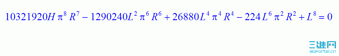

设弧高h,弧长l,半径为r. 那么这段弧对应的夹角弧度为d=l/r.
/ S) J% L! w/ c6 B, L4 A由简单的计算可知: 1-h/r=cos(d/2)
5 x4 i/ q$ q, x1 p所以由倍角公式得,
/ f# `* i! y  `6 \& wcos d= 2(1-h/r)^2-1=1-4h/r+2h^2/r^2
9 _0 v; U5 C7 u8 z2 K, A又因 d=l/r
* {# {' I2 p$ `. j0 r6 w故得方程:cos(l/r)=1-4h/r+2h^2/r^2
# }1 V- N# e0 k; f+ U当然,这是超越方程,没法求精确解。所以我们只好退而求其次,求它的近似解。
/ ?) g" x* \+ R& T  m: V6 {  R考虑cosx的幂级数展开:) `2 O3 f; h1 Z& ^: G* C
cosx=1-1/2*x^2+1/24*x^4-1/720*x^6+...
! f6 G. ?$ d% X# i# y& [4 p于是上述方程在1阶精度上近似等于:/ {1 R4 T) k$ A4 m: A3 G7 @
4(h/l)+(2(h/l)^2-1/2)*(l/r)=0+ j6 d' N. m4 o, |1 p0 y9 y, A+ L
从而r=(l/8)*((l/h)^2-4)
7 l6 ~* o+ g6 ~0 J当然,如果你想得到更精确的计算值,也可以用牛顿迭代法。这里就不展开了。你可以去看任何一本讲《数值计算》的书。

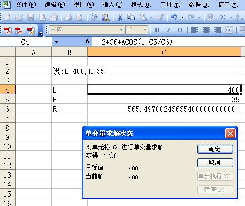

楼上用泰勒展开式近似计算是个办法,在Excel中用迭代得到数值用在cad中,下面这个式子的精度就足够了:

回复 21# j422 的帖子
用EXL的方法求解是不得已的事,因下列原因,一直未能推广。* ]+ S( `0 f8 I9 X, }, I  E: l
# P* y# s. b/ p# v4 P1.很明确了,无解。要有解必须是400.000000009.% p8 o+ \* ^9 @' F* n( m# l' a
为什么?因为这个565.497是EXL用无限趋近的方法求得的)。. P4 R: V: y2 B9 n  i. |4 n, M7 ~3 O/ ]
& J3 d- A6 x/ f9 I+ @% E' o7 S' w2.变量求解不是用在这种情况下,因为我们的R是未知的,它无法用具体数值先去表示。变量求解其实是个暴力求解法。如MD5解密一样,首先要有可以对照的数字。
; f# \$ \$ Z! y$ @; n& Q/ Z: K3 q5 N3 M+ n5 @! x. Y
所以,要求这个R值,我们必先假定一个R值,而这个R值如果假定得离所求弧长400越接近,那么单变量求出的R值就越近似,精度就越高。
3 ]" D: C% Y8 E; i+ f3 \$ c, |* ?' Q2 P  Q4 M! o
好比:我假设这个R值为565,然后让EXL或MD5去暴力穷解,当解到接近弧长为400这个数值时,非标答案就产生了:R=565.4981,弧长L=400.0003909,
% m5 w9 L$ L2 U! S# O3 P- K0 x% j3 f% a/ N  q
综上所述,这是个凑答案的方法,是无法正确求得精确解的。$ c5 f4 r- L' x9 @/ d
. q7 P  ~$ e' W) \& B1 U4 `
但是,有一点可以肯定的是:只用这两个条件只能是近似的求解。无法求出精度为0的值。
5 m9 Q+ g5 i4 B9 v9 d' w4 y' a/ `9 p; Q+ G

4 g3 `0 X4 ~5 t" ^# \2 U: k. [
显示可以精确解到400,精度可设到小数点后30位.

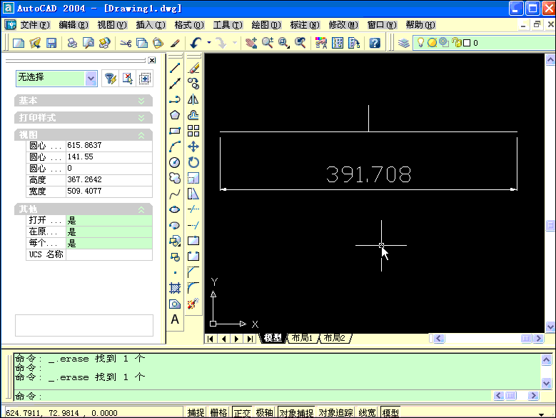

采用一种新方法“精确选点法”解CAD难题就比较简单,
- ^5 f9 a/ ]# m) M7 e下面动画演示只是精度为小数点后四位,如果要更加精确的,可以通过放大图形来作图。
woaishuijia + 5 技术讨论

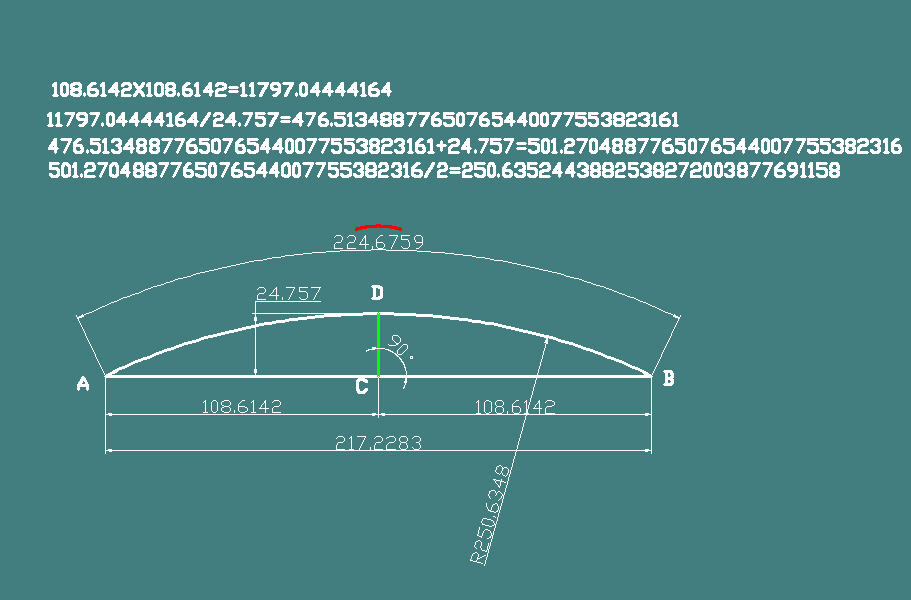

看来楼主想用六米长的水管做蔬菜大棚4 H7 m1 M" j  @: K7 T  b6 o
已知弧长,设定玄长与玄高即可按下面口诀近似算出R值
! m" a$ n  l; a
1 h2 l) d! p6 f  W, ]; X半玄乘半玄除以高再加高(得出的为近似直径)
( r! @) n8 {3 w$ ^+ H 8-2-1.jpg 5 d5 g# F% s8 r9 ?) p! L  N
