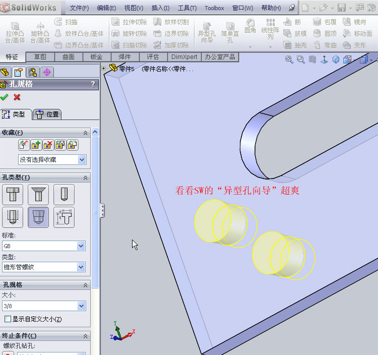

发表于 2009-12-13 20:59:55 | 显示全部楼层 来自: 中国广东广州
那我又得建议你用SW了

发表于 2010-11-20 22:09:01 | 显示全部楼层 来自: 中国广东广州
对  觉得这方面比SW差一点  有时做实验 要用到
