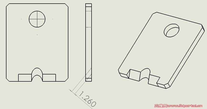

呵呵5 a) F: K- h$ R4 b0 F' W' d
作圆可以试试使用5 X. D# t5 i. L: W
压凹-去除2 _/ |4 C  `2 B$ K
命令

回复 24# gld123 的帖子
标注时虚线是怎么捕捉到的?谢谢!
发表于 2009-6-2 17:19:06 | 显示全部楼层 来自: 中国四川泸州
兄弟这个图太复杂了
发表于 2009-6-3 07:50:02 | 显示全部楼层 来自: 中国广东佛山
回复 27# 白辞 的帖子
那是在工程图上标注的,在零件设计图是捕捉不到的。
发表于 2009-6-3 09:29:45 | 显示全部楼层 来自: 中国北京
回复 28# 35710 的帖子
我和你正好相反,在工程图上标不出来。在零件图上标注后,用模型项目注解生成的。愿意向你学习!
/ C/ @/ v3 w7 f$ k" p- Z0 P7 |其实这个图没什么复杂的,关键是养成SW做基准轴、基准面的好习惯。再就是对特殊情况下的标注,如在虚线、中心线上标注等等。说白了就是既能把autoCAD的绘图方法都灵活的用在SW工程图上。又不断开SW工程图与零件图的关联。这样即凸显了SW 3维的优势(检验设计思路),又保持了SW 2维的基本功能(设计与加工沟通)。

回复 30# 白辞 的帖子
我没有怎么设置,画完以后,转成工程图,用智能标注,点俩根虚线,就标注出来了

我用08版给你画了一个,不知是否满意。 刀片.rar (67.5 KB, 下载次数: 0)

我也来做了一个,不知道对不对你的意思?懒得标注太多,只标注了一处。
发表于 2011-2-27 20:34:12 | 显示全部楼层 来自: 中国广东深圳
图纸是有歧义的。从线条上来看应是18#的NUIXT正确,但也没有必要做3D草图的辅助线,拉伸切除时选择方向用前一步切除的边线就可以了。这样画出来1.26尺寸不对,确实是1.22。- X( X( i" [% o( K+ Z/ T6 ?
. m( I0 g0 D7 [. [' R% R" ~! P! d
从工程图标注角度看,1.26尺寸纯粹画蛇添足!
