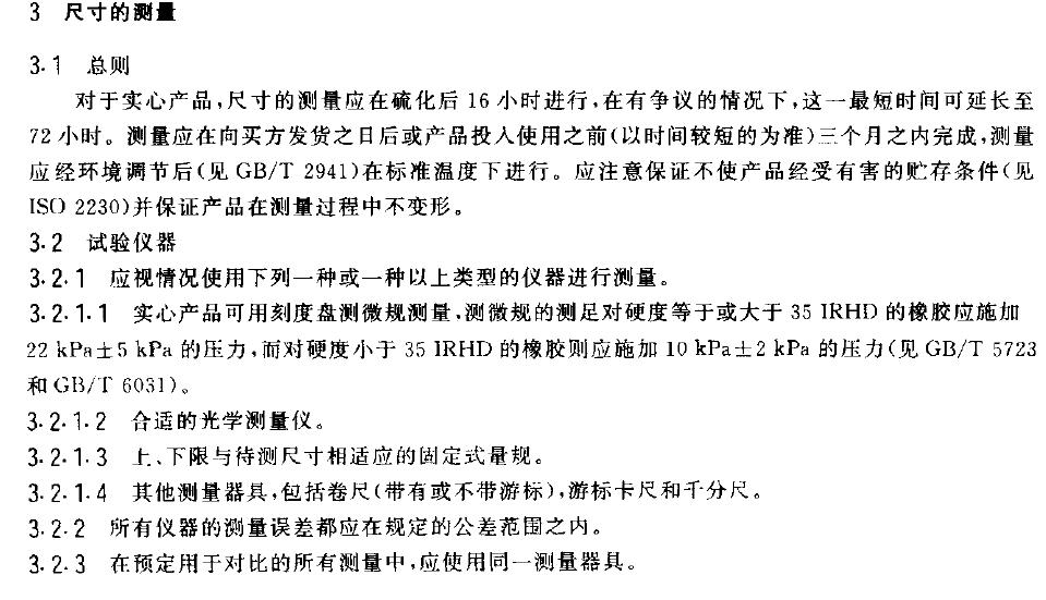

发表于 2009-6-3 19:34:32 | 显示全部楼层 来自: 中国上海
GB/T 3672.1-2002《橡胶制品的公差 第1部分 尺寸公差》推荐的测量设备要求
发表于 2009-6-4 09:35:35 | 显示全部楼层 来自: 中国北京
不易变形的O型圈使用标准游标卡尺测三点取平均值& p' e1 _0 q; w( r
8 {" w% F' ~8 ~/ k4 X易变型或尺寸较大的使用专用工具
. }5 k% I2 f- y; l* |& r(类似于卷尺,可精确到0.02mm,好像)
