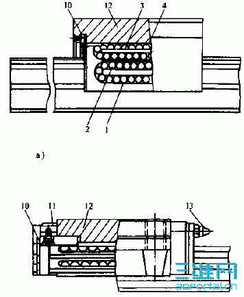

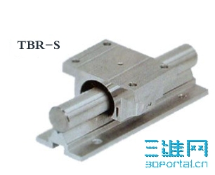

发表于 2010-3-29 10:44:31 | 显示全部楼层 来自: 中国河南郑州
直线轴承的轴能不能加工出相应的滚道槽出来?
  x' F2 H( k  [! L2 }- m- r 1.jpg 4 G5 J  j" I0 F4 ]$ n' V
: w- T( \& Y$ {: n2 h6 d4 U/ c% Y有导槽的称之为滚动直线导轨副,光轴的称之为滚动直线导套副。
