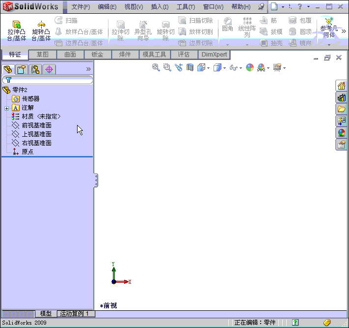

不是模板的问题
/ x9 [, t6 Q0 A/ o3 m2 k轮廓位置不同 扫描出的弹簧也不同4 d" P5 z5 c' o9 p- z! R
还望前辈们给解释一下" L) b; Z: b9 y0 J" n; h/ b: f
请看图7 b/ N" O5 ^4 R& \$ w

我做出两种来,一种是12楼的那种,一种是15楼的那种,就是没做出5楼的那种
发表于 2009-5-27 10:53:58 | 显示全部楼层 来自: 中国辽宁大连
终于做出来了 ,26楼的说的很对,我就是变换了一下轮廓的位置,结果大不相同,有没有高手解释一下

 楼主| 发表于 2009-5-27 14:44:58 | 显示全部楼层 来自: 中国甘肃兰州
回复 26# szat51980 的帖子
作出来了,就是不知道为什么!这到底是为什么呢?为什么呢?

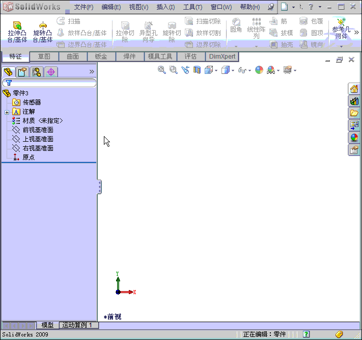

回复 25# adct 的帖子
就是新建的时候,选择高级,“模板”--》“零件”,就是中文模板,  “tutorial”--》“part”就是英文 ,按道理是一样的,可就是做出来不一样, 还有,在画草图之前更改“单位”也有影响, 组合太多了' A# U4 i" j7 P2 T4 P4 [' `
  影响条件:1. 中英文模板
5 }5 C- T/ X  k" t( |: Z  x            2. 单位- e. U; b+ o7 {4 d& y9 R; j
            3. 小圆与大圆的相对位置5 b" I( j. @6 J  C# H
            4. 草图的基准面
- x7 a; j+ N/ L5 }; X# I# b+ ^+ a1 f6 M% P, I- }
在线等高手指导,怎么老是没人搭理啊??

发表于 2009-7-20 14:57:34 | 显示全部楼层 来自: 中国江苏南京
为什么我照你们的画出来是这样的。。。
