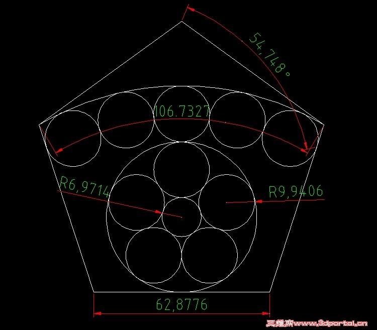

发表于 2013-7-3 13:30:44 | 显示全部楼层 来自: 中国浙江温州
7-3 进阶级练习题96

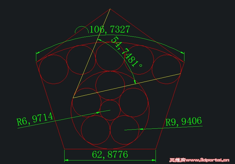

发表于 2013-7-11 20:06:37 | 显示全部楼层 来自: 中国安徽合肥
练习一下,多多指教

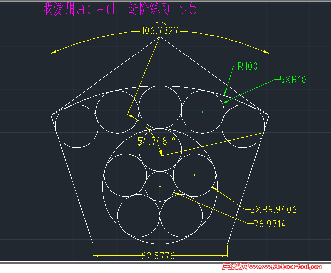

发表于 2013-11-22 21:57:22 | 显示全部楼层 来自: 中国浙江宁波
用参照缩放做题

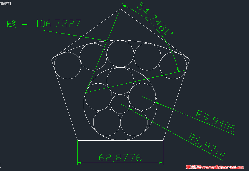

发表于 2014-3-27 08:52:07 | 显示全部楼层 来自: 中国陕西西安
2005llnn + 3 参与鼓励

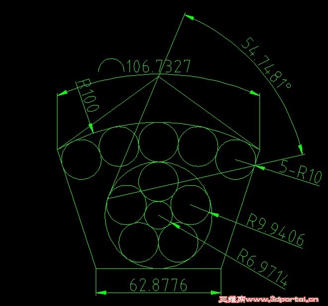

发表于 2014-4-2 18:16:13 | 显示全部楼层 来自: 中国四川成都
进阶96
. H' z( w' `4 W) A: V2 {4 ]6 E8 v  _ 进阶96.jpg
