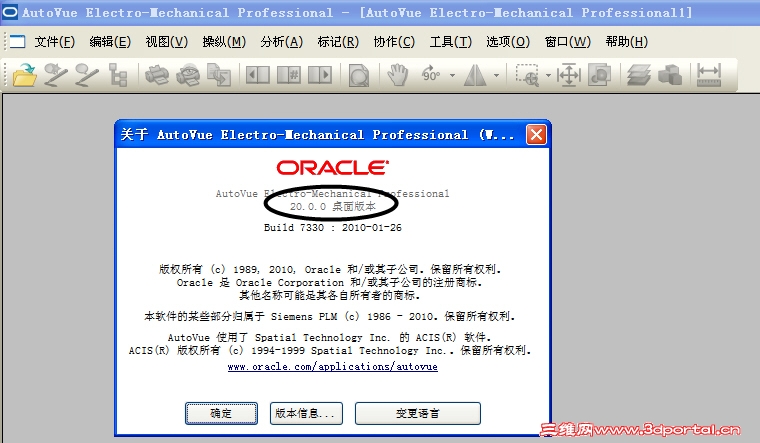

发表于 2011-6-27 15:59:45 | 显示全部楼层 来自: 中国黑龙江佳木斯
3 t* b8 z$ K# x& K( k0 h- |
3 m8 I+ G- {9 J( W[quote]肯定有!介绍一软件“AutoVue”号称万能格式浏览,你们在网找找吧!最新版是19.3.3版
2 p0 d8 G* s  O( \* _$ d: phttp://www.3dportal.cn/discuz/viewthread.php?tid=621654% a' j# X* |- S" j- f6 J9 p6 [
$ s7 r5 e% z" B7 p5 r, n5 j
最新版应该是20版,我一直用它,很好用,就是不支持.exb格式,caxa影响太小了。
