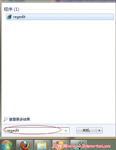

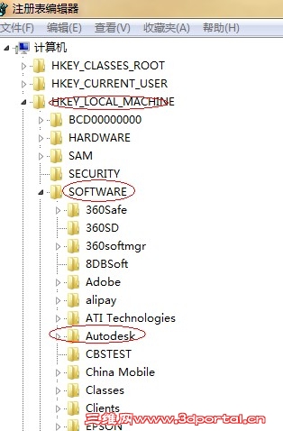

直接在注册表编辑器里面涉及到AutoDesk的文件全部删了  然后再重转就OK了   具体方法为点击电脑左下角的windows图标,在搜索栏里输入regedit,回车后弹出注册表编辑器,找到HEKY_LOCAL_MACHINE > SOFTWARE >  AUTODESK 。  同时 ROOT 和 USER 里面的 AUTODESK 也一并删了。 可参考如下图:
