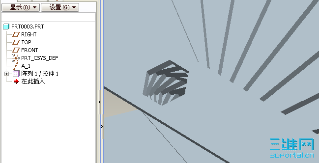

[已解决] 高手帮我看看这个陈列到底哪里弄错了?
 楼主| 发表于 2009-6-2 11:25:26 | 显示全部楼层 来自: 中国江苏苏州
回复 25# aplx 的帖子
我也是这样阵列的,怎么就不对呢,帮我分析下原因,非常感谢!!!!!
发表于 2009-6-4 10:02:32 | 显示全部楼层 来自: 中国浙江宁波
原因就在于建模的时候,那两个平面的关系
0 `# n5 g; x6 W  t! g( N所以效果完全不一样

很奇怪哦; n" q+ ?9 J2 Z& }8 b6 M  P; s
我用3.0做
/ H6 W* A" I, |发现一个问题,中间那个孔如果是圆的,没问题。如果是六边形就做不出来,只能做5根骨架(也就是60度),哪位指教一下!
8 p$ e9 k) C7 `" G  w" [! B! S$ o" l1 v" ]
看图片觉得像六边形,所以发现这个问题!

回复 31# canbychen 的帖子
六边形也是能做出来的

我用3.0
/ N3 u+ {: B5 g! J不知道怎么回事,六变形的做不出来

发表于 2009-6-16 16:06:55 | 显示全部楼层 来自: 中国山东济南
我也遇到过这个问题,后来我更改草绘时绘图的顺序和尺寸标注就可以了,我也不知道为什么?
