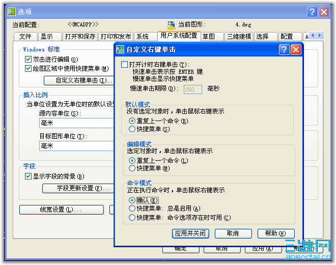

发表于 2009-6-3 11:42:23 | 显示全部楼层 来自: 中国陕西西安
这相当于自定义右键里边的确定8 l- B: Z. J4 F) s( k" v- r
我用了很长时间了
$ d$ n0 f0 T9 Z7 R, l4 Y, Z) |不是什么新闻了!!
$ _6 C# B5 a! e5 ?$ \# W& v说明一下方法
+ M: {0 R  @7 x3 [1 _" x+ f在CAD选项里面找到用户系统配置项
1 f& S( t: p, y  u4 `5 n3 n: [9 |2 e4 ^点击“自定义右键单击”
0 s' Y  ^: `) f7 e, C5 J" n如下图所示
8 G5 G, v9 q* Y# j9 F

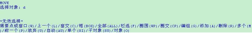

P是上一个,下面提供下其他的选项: 需要点或窗口(W)/上一个(L)/窗交(C)/框(BOX)/全部(ALL)/栏选(F)/圈围(WP)/圈交(CP)/编组(G)/添加(A)/删除(R)/多个(M)/前一个(P)/放弃(U)/自动(AU)/单个(SI)/子对象(SU)/对象(O) 可以通过以下方法查看。执行移动命令,然后按 D(或者其他上面没有提供的字母),然后就会出现如下图所示的提示
