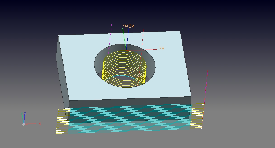

首先要定义特征,然后才能螺旋铣园
; H: O/ j* |) Y' F; Y& R' @/ o c.rar (31.98 KB, 下载次数: 29)
otnt + 3 技术讨论

我用它来铣螺纹可以不
; ?8 n  R9 U4 G! s( I3 z6 ?2 H& y9 ^等下试试 :lol: :lol:
发表于 2009-12-13 08:42:00 | 显示全部楼层 来自: 中国浙江杭州
上面师傅的程序我下了看了下走螺纹是不行的
% H1 Z$ J! G" m2 _螺距应该不对
+ z2 Q- s  `( \/ T7 f! I; Z8 [不过的确是螺旋铣
发表于 2009-12-13 08:44:16 | 显示全部楼层 来自: 中国浙江杭州
它是根据角度来走3 g6 ~! {- i) S
如果能像MC一样螺旋根据一圈下几MM来设置就好了
/ u! @) ^' w+ p  g; b角度不好算螺距 :lol: :lol:
发表于 2009-12-13 09:06:46 | 显示全部楼层 来自: 中国浙江杭州
师傅如果能介绍下2D里面的铣螺纹加工就好了

发表于 2009-12-26 20:13:04 | 显示全部楼层 来自: 中国上海
付上文档,免的有人诽谤我作弊!注意:用7.0以上版本才可以打开
2D.rar
48.54 KB, 下载次数: 19
发表于 2009-12-26 20:15:34 | 显示全部楼层 来自: 中国上海
在付上程序!
