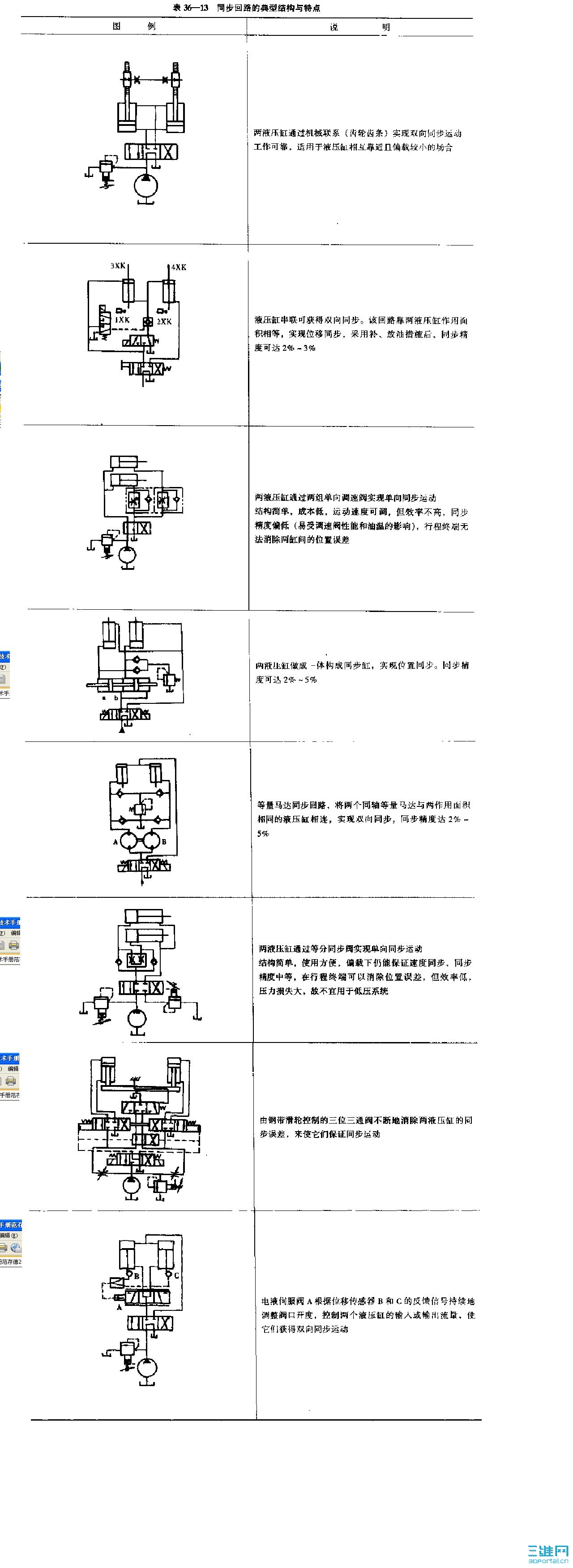

几种同步回路
液压缸同步有几种同步方式,请大家看一下
同步回路.pdf
72.05 KB, 下载次数: 31

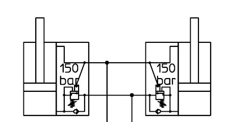

通过分别调整两个液压缸上的溢流阀,分别控制流量形成一定的压差,通过改变压差来达到使液压缸保持同步的目的。
