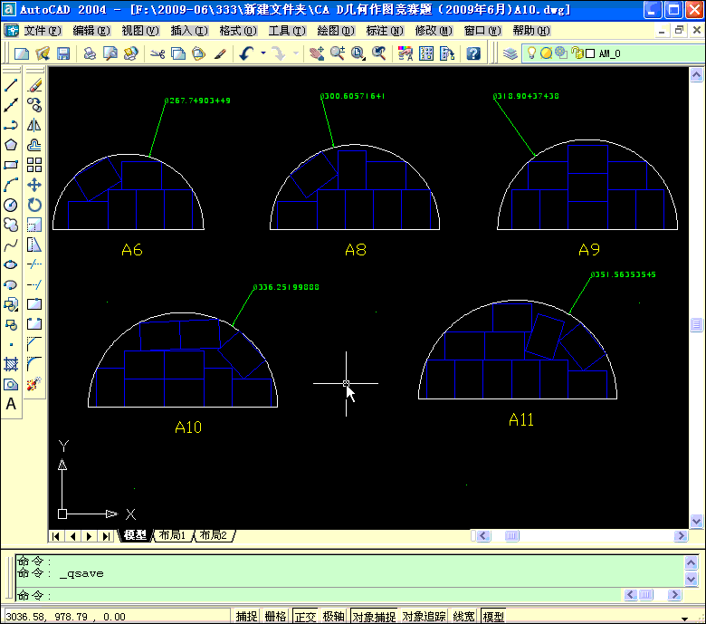

我采用的是“精确选点法”1 c7 z% I# Z& U8 N( }
+ h" e5 T, i+ F“精确选点法” 请参见下面链接:7 m: |! ^) ~& f5 j8 d3 U: H
6 H7 e# u; |- R. D& p* u一种新方法“精确选点法”解CAD难题; D  G* M9 V  T
" Q2 h1 K0 T$ Q6 P$ G+ P% w
0 p! L0 H4 S0 h1 g) e2 \" V. n
1 e* y% Z: f! {
5 Y: Q8 I: K1 m0 Q% Z/ E. w! x

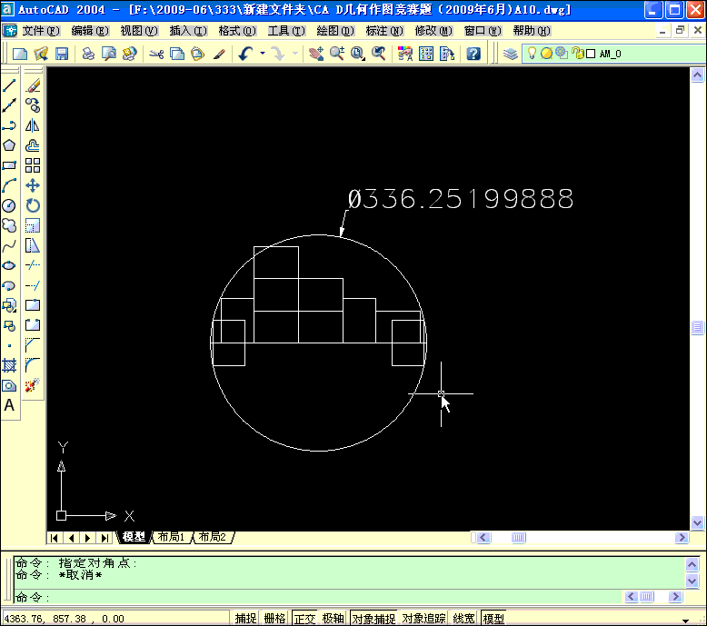

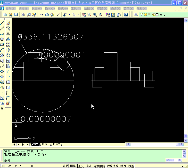

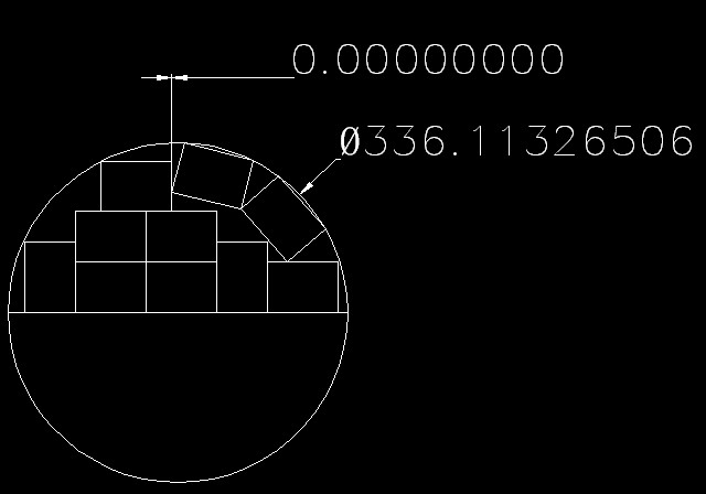

$ u; Q" C1 C5 u9 d1 `现以9# sww3843 所作图为例,如何精确求出A10:+ Z' E  ~$ L7 W" p
( G7 W' U7 n7 q$ [# i5 J- s
# P. ^2 i% E* I2 |- ?1 o9 ^* h. n
作图方法动画演示太长,拆分为4份。
