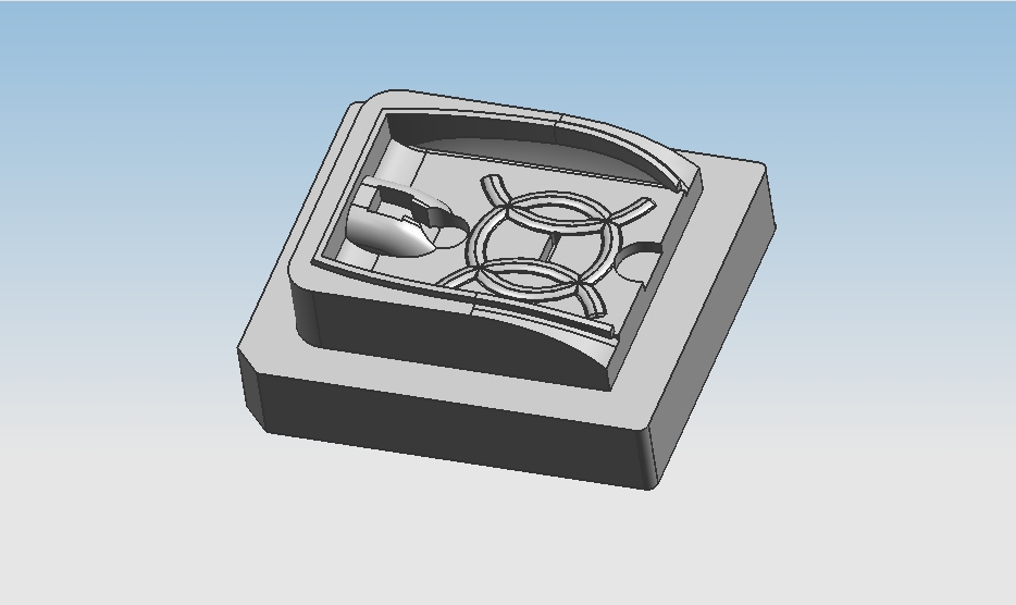

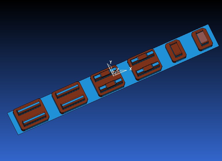

原帖由 jimmycnc 于 2009-6-20 16:09 发表 http://www.3dportal.cn/discuz/images/common/back.gif+ M' |% M# ?) E2 @+ V" w  q
随便画了一个图.大家可以用以上的刀路格式做一下刀路(D12 D8 D4 开粗   D12 D8 D4 光刀    R3光刀   R1清角).大家如有更好更有代表性的图也请发上来.所有热心的朋友首先将得到加分鼓励.
+ P* I+ w) U6 p1344197; X( {+ \. ]" t$ C$ w2 `
. H# t; `( U9 R9 P6 t4 P# u) o
以下是图档 ...
0 J, }8 b! e/ Q) R' c- v) k

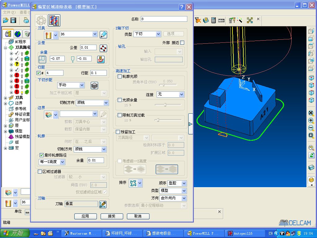

想了解下大家觉得光基准台用什么加工方式较好?
发表于 2009-6-21 08:40:51 | 显示全部楼层 来自: 中国广东深圳
清光基准台,俺一般用径向分层,走三刀。Z轴深度要比开粗时的深度少1mm
 楼主| 发表于 2009-6-21 10:16:55 | 显示全部楼层 来自: 中国广东东莞
原帖由 aristocrat 于 2009-6-21 08:40 发表 http://www.3dportal.cn/discuz/images/common/back.gif. t1 \* X+ C% Y4 U
( `- y" u: x- Y% Q* b  o
; i! D  ~! A) A6 @& a7 n8 A) ^% u用哪种刀路?
 楼主| 发表于 2009-6-21 10:19:30 | 显示全部楼层 来自: 中国广东东莞
由于VB6.0的确老了点.在VISTA系统下不是很兼容.在我现在的WIN2008系统下根本就运行不了.而WIN7是最后一个能运行VB6.0的系统了.所以决定还是用VB.NET来编写这个外挂好了.只是,要光点精力去研究VB.NET了.
发表于 2009-6-21 11:33:39 | 显示全部楼层 来自: 中国山东威海
原帖由 jimmycnc 于 2009-6-21 08:08 发表 http://www.3dportal.cn/discuz/images/common/back.gif: `: o/ G) l0 ^% ]1 i8 c8 v2 k
; _9 f2 p( h0 K& N, x+ x" L. w& |3 N+ z ! u4 @; C) F& {# {! |
6 H) u3 X4 a9 G
用轮廓精加工  每刀1、5——2mm

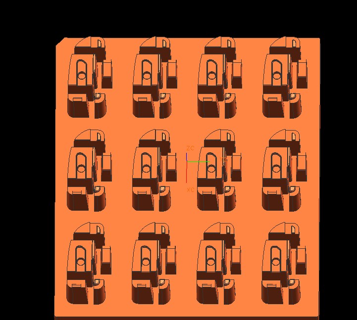

给老大传个复杂一点的电极  老大参考下
edm.rar
1.2 MB, 下载次数: 16

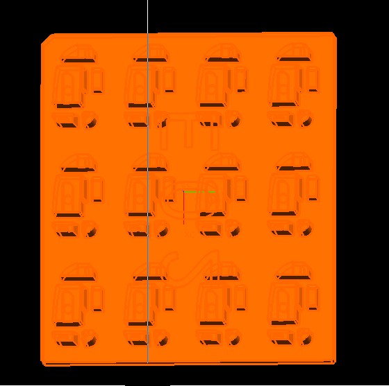

发表于 2009-6-21 11:54:00 | 显示全部楼层 来自: 中国天津
上一个不太清楚  新传个图片
发表于 2009-6-21 12:09:08 | 显示全部楼层 来自: 中国广东东莞
我也上传一个档案
可不可以过0.3-0.5mm的刀
11.rar
308.15 KB, 下载次数: 14
发表于 2009-6-21 12:22:09 | 显示全部楼层 来自: 中国广东深圳
